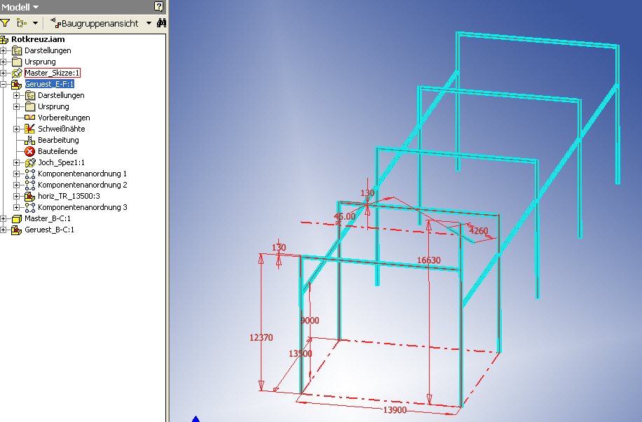

Hallo WBF,
Ich habe mal ne Frage zum Rahmengenerator.
Der Rahmengenerator unterstützt ja bekanntlich folgende Baugruppen Funktionen nicht:
1. Komponenten Spiegeln
2. Reihenanordnung von Komponenten
3. ?
Mit 1. (Spiegeln) könnte ich ja noch leben. Mit 2. wird’s doch bereits bei einfachen Stahlbaukonstruktion schwierig.
Ich will für gleiche Komponenten nicht unterschiedliche Positionen haben. Zumal sie ja auch nur eine Zeichnung haben sollen, auch wenn im Stahlbau oft mehrere Position (die zusammengeschweisst werden) auf der gleichen Zeichnung ausdetailliert werden.
Ich kenne ein paar workarounds (WA) aber wirklich befriedigend sind alle nicht:
- Dummy Baugruppen
Damit kann ich wenigsten ausgeklinkte Profile in meinem Haupt Zusammenbau verbauen, wenn sie an gereihte Elemente angrenzen.
- Sücklisten  Überschreinbungen  (Gleich Profile, gleicher Länge als gleiche Positionen zusammenfassen (für diesen WA habe ich mich noch nicht erwärmen können))
- Kennt Ihr weitere WA’s?
Oder habe ich etwas Grundsätzliches übersehen?
Sysinfo: AIP11 SP2, Dell M90, 2GB, 512MB auf NVIDIA FX2500M
Vielen Dank im Voraus
Martin

OK, Der FG arbeitet streng skelettbasiert => Grundlagen der Skelettmodellierung erarbeiten.
Identische Rahmenbauteile an unterschiedlichen Positionen sind als Folge der Sletellmodellierung unterschiedliche Dateien (da im Koordinatensystem der BG ersteltl). Identische Teile können zusammengefaßt werden, indem Du Ihnen identische Bauteilnummern verpaßt. Finger weg von Stücklistenüberschreibungen. Läßt sich alles mit Properties erledigen => Grundlagen des Umgangs mit der Stücklistenfunktion erarbeiten

Hallo Charly,
Dass der RG streng skelettorientiert ist mir schon klar.
Ich probiere mal einen anderen Ansatz mich auszudrücken (mit einem Bild)
Die master_Skizze.ipt ist das Skelett ((verschiedene 2D Skizzen)
Im Geruest_E-F.iam sind die einzelene Segmente in Schweissbaugruppen strukturiert.
8tung: da sind auch zwei Exportparameter drin die ich je nach dem auch in Teilen oder Baugruppen brauche (eben Skelett Technik en Detail, über abgeleitete Teile oder verknüpft)
Jetzt ist Segment 3 (von vorne her gezählt) nicht 13.5m sondern eben 15.1m. Und da fängt es an:
An ein Joch das ein Reihenelement ist (Reihenanordnung einer Baugruppe um genau zu sein)  einen horizontal Träger mit Länge 15.1m, schön braf  - streng Skelett-orientert im master_Skizze.ip zeichnen -  geht eben nicht durchgängig mit dem Rahmengenerator. Die Ausklinkung liegt weit aussen – nicht mehr im Material.
Grund:
Reihenanordnung ist nicht unterstützt mit dem Rahmengenerator. Spiegeln sowieso nicht.
WA : dummy Baugruppen mit 2 Vertikalen 500mm langen H Profilen (um die Ausklinkung hin zu kriegen.
Hoffe mich diesmal klarer ausgedrückt zu haben.
