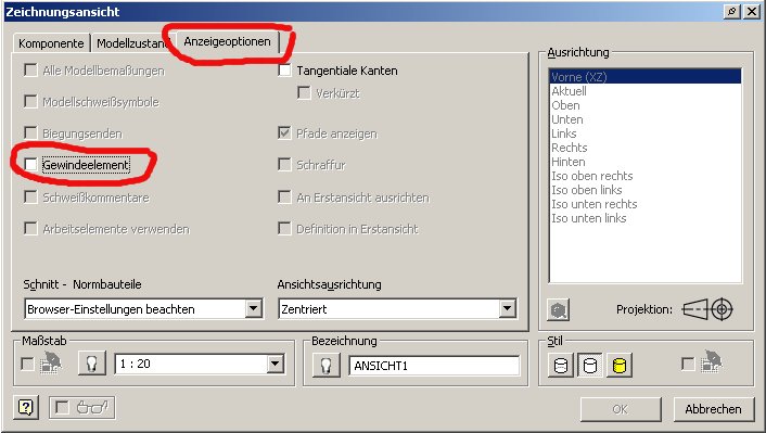

Noch zu deinen Gewindelinien. Anbei ein Bild. Da musst du einfach alle Views mit Doppleklick öffnen und auf den letzten Rider "Anzeigeoptionen" gehen. Dort kannst du alles mögliche einschalten und eben auch die Gewindelinien.

Zunächst zu den Gewinden. ich hab schon exakt in der Mitte geschnitten, sonst wäre das ja wirklich Mist. Die Tutorials hab ich allesamt durchgearbeitet, da ich mir alles selber beibring, war das auch nötig. Der Tip mit dem Häkchen in den Anzeigeoptionen hat geklappt. Damti sind auch die Sacklochbohrungen richtig geschnitten. Nur zeigt er da noch nicht die sichtbaren Körperkanten am Ende des Gewindes der Sacklochbohrung.
