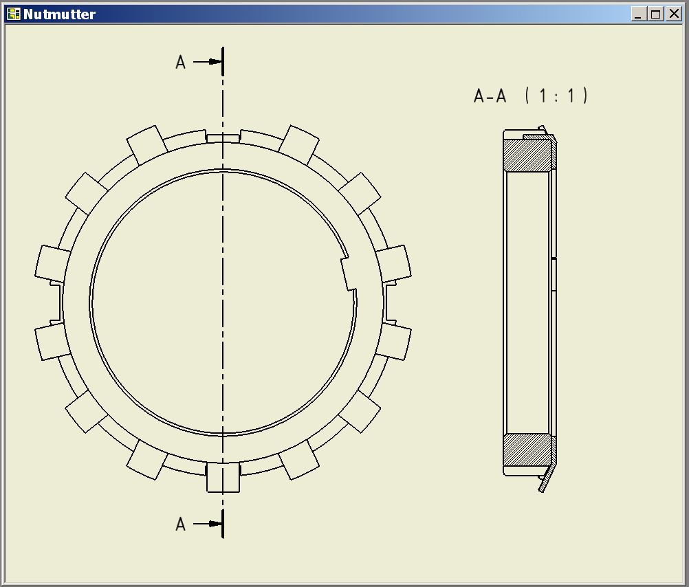

ich studier maschinenbau und muss dementsprechend immern fein nach norm arbeiten. dass das mit inventor nicht immer leicht ist hab ich mittlerweile festgestellt, hab aber meist noch irgeneinen trick gefunden um die angewohnheiten des programms zu umgehen. nun nervt mich aber eines schon gewaltig:
ich muss die sicherungsbleche an nutmuttern als eingeschlagen abbilden. die bleche sind immer nur im montagezustand zu haben. ich muss im schnitt aber darstellen, dass einer der haken in die nutmutter eingeschlagen ist, also so umgeknickt.
hat da jemand ne idee, wie man das entweder nachträglich an der schnittdarstellung korrigierne kann, oder vorher an dem 3d-bauteil?

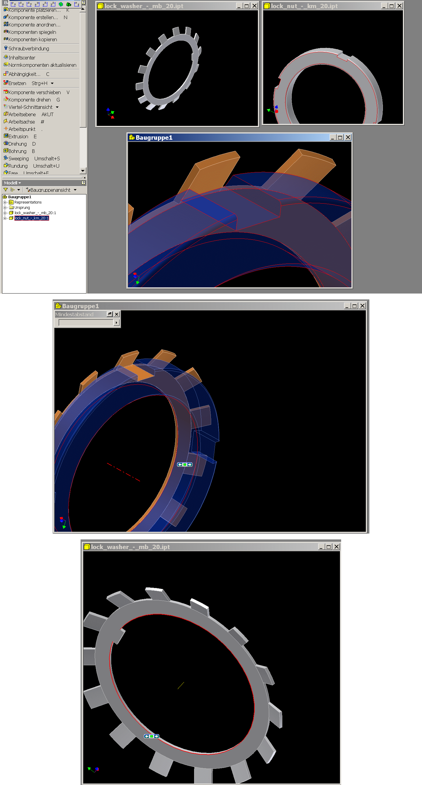

In der IDW kann man durchaus skizzieren, aber das kann sich auch rächen. Machen wir es mal in der Bauteilumgebung.
Picserie 1 – oben
Wir haben die Teile „irgendwo“ heruntergeladen, ich hier bei SKF, das sind sog. „dumme“ Teile, also kein Historienbaum. Die baue ich mir dann zusammen und stell mal eine Lasche auf eine Nut. Sollte man schon mal tun, weil öfter mal die Lasche breiter ist als die Nut...
Pic 1 – Mitte
Nun messen wir uns die Nuthöhe heraus, also den Abstand von der Mittelachse bis zum Nutgrund. Dazu wählen wir erst den Nutgrund, wird dann farbig hervorgehoben und danach eine der Mantelflächen der Nutmutter, das gibt die Achse, hier kommen 61mm heraus.
Pic 1 – unten
Nun wird das Blech bearbeitet. Zuerst wählen wir die Funktion Arbeitsachse und die innere zylindrische Fläche, wir bekommen die kleine gelbe Arbeitsachse.
Warum das? Weil solche heruntergeladenen Teile oft nicht im Ursprung liegen und wenn’s dumm hergeht auch noch krumm im Raum.

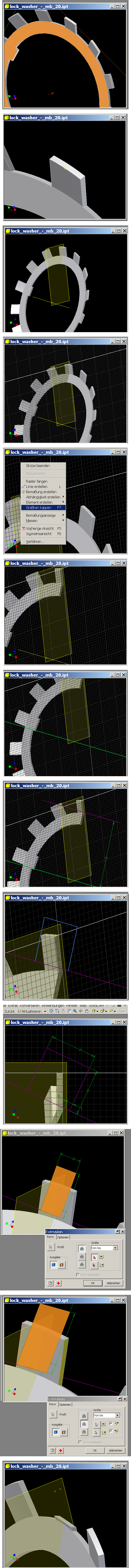

Nun zu Picserie 2 – ist ein wenig mehr.
Wir wählen uns eine Lasche. Die haben häufig eine ungleiche Teilung, also nicht nur einen Winkelversatz zu den Nuten, damit möglichst immer eine Lasche umgebogen werden kann, sondern die Teilung ist auch noch ungleichmäßig.
Zuerst brauchen wir eine Ebene durch eine der Laschen, wir wählen die Innenseite des Bleches und die Achse, das gibt den Arbeitspunkt auf der Achse.
Zweites Pic:
Wieder den Arbeitspunktbefehl und dann an der Innenkante der Lasche oben langfahren, der Arbeitspunkt rastet in der Mitte ein, dasselbe auch gleich nochmal an der äusseren Aussenkante.
Drittes Pic:
Wir wählen die Funktion Arbeitsebene und nacheinander die drei Punkte, jetzt bekommen wir eine Ebene, liegt aber schief drin. Stört uns nicht.
Viertes Pic:
Nun auf diese Arbeitsebene eine Skizzierebene, also Skizze und die Ebene wählen.
5. und 6. Pic:
Rechte Maustaste und Grafik kappen wählen, das schneidet das Blech auf.
7. Pic
Nun wählen wir die Funktion Geometrie projizieren und holen uns zuerst die mittlere Achse durch Anklicken.
8. Wir ziehen eine Linie etwa oben durch die Lasche, wenn man in der Richtung etwas zieht, erkennt IV schon, daß die Linie parallel werden soll. Notfalls kann man das auch nachträglich anbringen mit den Abhängigkeiten.
Gleich noch ein Maß dran, die 61mm von oben.
8. Pic
Nun ran, ein Rechteck aufziehen. Hier müssen wir das mit Linien machen, die Rechteckfunktion könnte den Winkel nicht ab. Und auch nicht vergessen, das Rechteck unten schließen.
9. Pic
Mit Maßen und Abhängigkeiten das Rechteck bestimmen, ruhig ein wenig großzügig.
10. Pic:
Wir verlassen die Skizze (zurück) und wählen Extrusion VON_BIS, IV wählt vorab für das Profil schon mal unser Rechteck, das Blech wird wieder ganz dargestellt.
11. Pic:
Nun noch die Begrenzungsflächen der Extrusion wählen, dies sind die beiden Seitenflanken der Lasche, nicht die beiden Haken in der Dialogbox vergessen.
12. Pic
Die Extrusion durchführen, die Lasche ist korrekt abgeschnitten.

Hier nun noch die Zeichnung, deutlich zu erkennen die eingebogene Lasche.
So, jetzt sind wir fertig.
