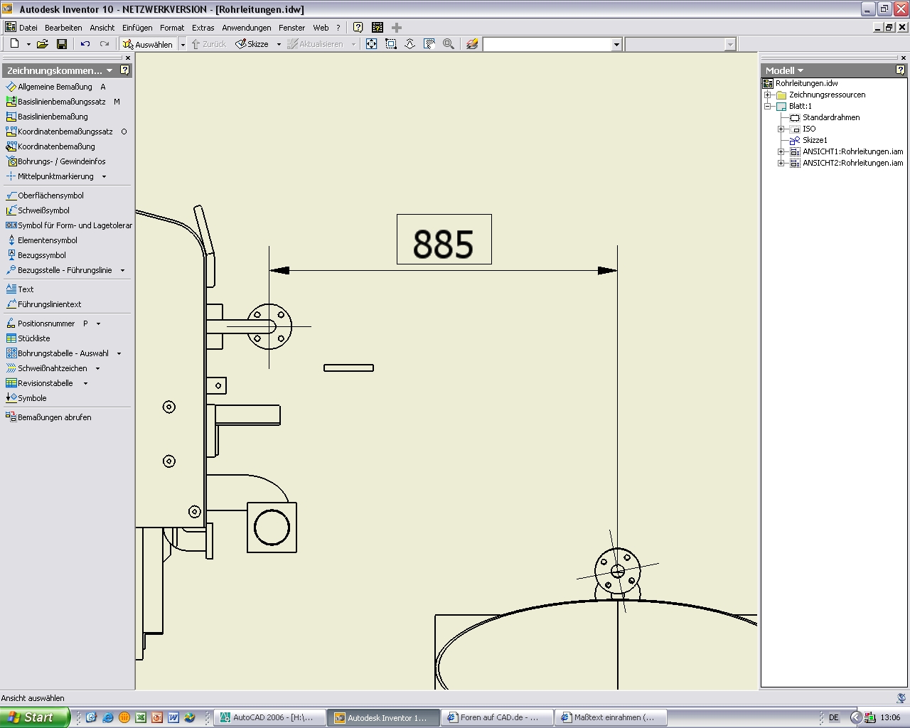

Hauptwaschgang
Techniker
Sehen Sie sich das Profil von Hauptwaschgang an!   Senden Sie eine Private Message an Hauptwaschgang  Schreiben Sie einen Gästebucheintrag für Hauptwaschgang
Beiträge: 26
Registriert: 08.07.2005
erstellt am: 27. Nov. 2006 08:39    Editieren oder löschen Sie diesen Beitrag!  <-- editieren / zitieren -->   Antwort mit Zitat in Fett Antwort mit kursivem Zitat    Unities abgeben: 1 Unity (wenig hilfreich, aber dennoch)2 Unities3 Unities4 Unities5 Unities6 Unities7 Unities8 Unities9 Unities10 Unities
Ja, es ist möglich. Es würde aber zu weit führen den Lösungsweg hier zu erkären.
Ich mach' mir auch lieber mal nicht so viele Gedanken ...
Hallo Michael Puschner,
bei uns wird nicht Normgerecht bemaßt. Maße mit Rahmen sind Maße mit Aufmaß für die Dreherei. Geschliffen wird zu einem späteren Zeitpunkt auf das im Rahmen stehende Maß.
Dies ist historisch gewachsen und soll auch nicht geändert werden.
Jetzt würde ich gerne wissen ob dies im Inventor 10 möglich ist oder nicht.
Dass natürlich eine genaue Beschreibung unserer innerbetrieblichen Fertigung und unserer Bemaßungsgewohnheiten zum lösen dieses Problems von Nöten sind war mir nicht bewußt.Ich hoffe jetzt zur Klärung beitragen zu können.

Original erstellt von Hauptwaschgang:
Kurze Antwort: Nein.
Es sei denn, Ihr wollt die Rahmen händisch über jedes Maß malen (als Skizze).
Du hast schon bei manchen normgerechten Sachen so Deine Probleme mit der DIVAScherzhafte Bezeichnung für Inventor IV. Wenn etwas aber nicht normgerecht ist oder abweicht: vergiß es ....
Nachtrag: Du kannst Dir aber den Bemaßungsstil so hinbasteln, das eckige Klammern eingefügt werden. Wenn Dir das weiter hilft.
BTWBy the way (So nebenbei bemerkt): Wo willst Du die Vordrehmaße herbekommen ? Die sind doch im Modell garnicht vorhanden. Dann müßtest Du ja auch 2 Modelle erzeugen (Eines mit Fertigmaß und Eines mit Vordrehmaß .
Ich denke, da sollte der ganze BEtrieb mal den mentalen Reset drücken und sich auf 3D-CAD einstellen

Hallo Hauptwaschgang,
Es wäre trotzdem sehr hilfreich wenn Du ein Beispiel oder einen Screenshot zeigen würdest. Ich kann mir anhand Deiner recht knappen Angaben zu wenig vorstellen.
IV hat nicht sehr viele Möglichkeiten da was ausserhalb der üblichen Zeichnungsnormen hinzupfriemeln (mit knapper Mühe wird überhaupt erst die Norm abgedeckt).
Aber ein Bisschen was ist schon möglich, z.B. mit Alternativ-Einheiten.

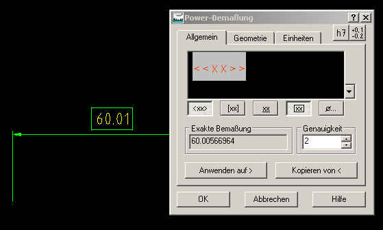

Original erstellt von rAist:
...genauso umständlich wie in ACAD , denn auch da kann man die nur per Hand drüberlegen...
... Im ACAD pur, ja.
Jeder der Techn.Zeichnungen mit ACAD pur macht ist ein Masochist IMHOIn my humble oppinion (Meiner Meinung nach).
In jeder höherwertigen Abart von ACAD schaut's so aus wie im Bild
(und hinter den verschiedenen Knöfchen verbergen sich weitere brillante Goodies).
Und das Ganze schon seit Jahren, fast Jahrzehnten (zumindest war's zur Geburtsstunde des IV schon längst drin).
mfg - Leo
Nun, da habt Ihr eine ACAD-Methode "Zweckentfremdet", und diese gibt's tatsächlich im IV nicht. Dumme Sache!
Zwei Lösungen fallen mir ein:
- eckige Klammern anstelle der Umrandung (sollte mit ein bisschen guten Willen von der Werkstätte akzepabel sein)
- auf DWG TrueConnect (IV2008) warten, da geht's dann hoffentlich wieder.
mfg - Leo
... genauso umständlich wie in ACAD , denn auch da kann man die nur per Hand drüberlegen...
(und hinter den verschiedenen Knöfchen verbergen sich weitere brillante Goodies)...
das geht IMO auch in ACAD pur, da diese Eigenschaft des Maßes unterstützt wird, nur gibt es dafür in ACAD pur kein Dialogfeld:
Eigenschaften (Properties) vom Maß> + bei Toleranzen klicken > Toleranzanzeige Dropdownfeld "Grundtoleranz" auswählen.
Gruß Peter

Womit Du auch wieder recht hast!
Mit der Einführung des DBEM Befehles (Anno 19??) kam offenbar auch die Option "Rahmen um den Text zeichnen".
mfg - Leo

da kannst du nur noch folgendes machen:
Bemaßen dann RMK auf die Bemaßung die Toleranz auf Basis setzen und deine gewünschte Toleranz händisch zum Maßtext dazu schreiben!
bei uns wird nicht Normgerecht bemaßt. ... Dies ist historisch gewachsen und soll auch nicht geändert werden. ...
Für solche Fälle gibt es natürlich keine passende fertige Lösung. Hier kann man sich am besten mit skizzierten Symbolen behelfen. Ich würde in der Vorlage einige Rechtecksymbole mit unterschiedlichen Längen/Breiten-Verhältnissen anlegen (kurz, mittel, lang o.ä.). Das Symbol dann über das Symbole-Dialogfeld mit Führungslinie am Maßtext einfügen damit es dem Maßtext bei Änderungen folgt. Mit dem blauen Griff dreht man es (falls man den Winkel nicht schon im Dialog eingegeben hat), mit den gelben Griffen zieht man es auf die passende Größe und mit dem grünen Griff kann man es noch verschieben. Mit der Option "Symbolzuscheidung" kann man noch dafür sorgen, dass das Symbol sich automatisch freistellt (Maßlinien unterbricht).
Leider gibt es erst in IV11 eine Option mit der die Führungslinie ausgeblendet werden kann. In IV10 kann man sich aber mit einem eignene Führungslinienstil behelfen, bei dem die Linien weiß gezeichnet werden.
Hat man sich das in der Vorlage einmal so eingerichtet geht die Verwendung recht zügig.
