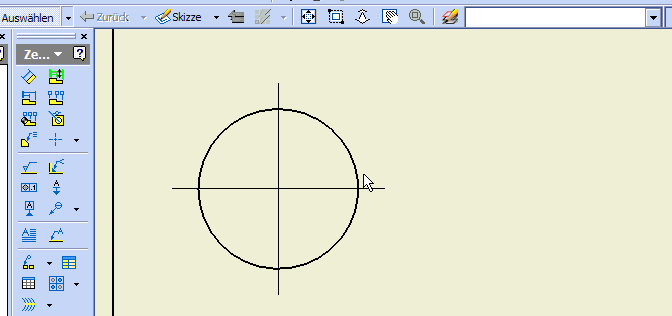

Guten Morgen Community,
ich möchte in einer idw eine Bemaßung an Quadrantenpunkten eines Kreises (aus ACAD bekannt) vornehmen.
Mal wird der erste Punkt gefunden (dann auch der zweite), oft aber auch nicht.
In älteren Beiträgen habe ich gelesen, dass ein Umweg über eine Skizze gegangen werden kann. Das möchte ich aber vermeiden. Ich möchte auch nicht im Modell extra Punkte erstellen.
Wie kann ich mein Zeil erreichen?

Hallo rabokon,
probiers so:
Grüsse

Original erstellt von rabokon:
Meist lässt man zuerst immer automatisch die Mittellinien generieren.
Das sollte man vermeiden. Dann werden zum Bemaßen des Kreises auch die Quadrantenpunkte gefunden - zumindest bei den ersten Tests.
Hi Leo,
So wie ich das lese liegt das Problem bei den Mittelachse die da sind. Und da hilft es, ganz einfach, den Layer auf dem die liegen auszublenden...

auch nicht, wenn du den Mittelachsenlayer ausschaltest?!

Hallo Jürgen,
ja, das klappt.
Gute Idee. Man muss nur vorher die jeweilige Ansicht aktivieren. Das hatte ich bei den Versuchen vorhin nicht beachtet.
Jetzt funktioniert das aber reibungslos.

Ich habe das noch nochmals durchgespielt:
Die Mittelachsen aller Ansichten liegen auf dem gleichen Layer. Vielleicht kam ich da vorhin auf den falschen Trichter. Es genügt, wenn man einmal den Layer ausschaltet. Die Achsen aller Ansichten sind danach ausgeblendet. Und dann funktioniert auch das Finden der Quadrantenpunkte.

das klappt super mit dem Ausschalten des Layers.
Sogar wenn ich an den Gewindespurlinien bemaßen will, was IMHOIn my humble oppinion (Meiner Meinung nach) noch mehr Probleme machte als bei einfachen Bohrungen, werden bei ausgeschaltetem Layer die nötigen Punkte auf Anhieb gefunden.
Besten Dank, super Tip.
