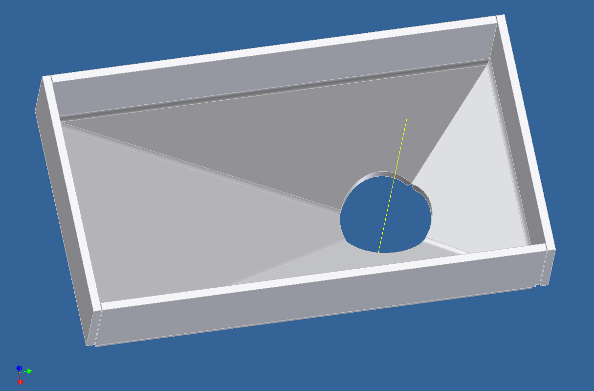

Guten Abend,
evtl. kann mir ja jemand bei meinem Problem helfen.
Zum Thema rund auf eckig gibt es ja schon einige Beiträge,aber Diese treffen nicht für meinen Fall zu - denke ich zu mindestens. Muss eine Art Trichter bauen 910x2740x4. Es soll aus technischen Gründen aus vier Teilen zusammen geschweißt werden.
Nun mein "Problem".
Die Rundungen sollen durch das Kanten von einzelnen Segmenten erstellt werden. Evtl. in Bild 2 zu erkennen. Das Model in Bild 1 habe ich mit Erhebung erstellt. Da werden die Ecken  aber rund.
Nun habe ich mir ein 3D Drahtgitter gebastelt und die einzelnen Segmente daraus extrudiert und so einen viertel Teil des Trichters erhalten. Bei dem Versuch abzuwickeln, egal ob mit dem Button oder in dem man die Flächen anklickt und dann abwickelt, stürtzt Inventor ab.
Ich danke für alle nützlichen Hinweise Gruß Henry

Hallo Henry!
Extrusion ist in diesem Fall nicht unbedingt das geeignete Werkzeug.
Grundbedingungen: die Flächen müssen mathematische Ebenen sein, sie
müssen mit tangentialen Rundungen verbunden sein und die Wandstärke muß überall gleich sein.
Das ist ohne wenn und aber einzuhalten.
erhebungen leifern keine Ebenen, sonder NURBS-Flächen, die unter Umständen plan sind. Somit scheiden sie für die direkte Verwendung aus.
Aber man kann auf ebenen Erhebungsflächen Skizzierebenen legen und di eräner der Flächen reinprojizieren.
Jenachdem, ob Du Dich nun über den Blechbefehl "Fläche" annäherst (da werden die Biegeradien automatisch erstellt) oder ein  fertiges Flächenmodell aufdickst (dann mußt Du die Biegeradien allerdings vorher selbst ins Flächenmodell bringen), es ist immer zu beachten, daß die Biegeradien in der Realität nicht ineinaderlaufen dürfen!
Sonst kann das Ding nicht gefertigt werden.
Und zur Erinnerung verweigert die Diva vorher schon die Abwicklung  .
Mit diesen Informationen kannst Du nun Dein Modell sauber aufbauen.
lg
Tom

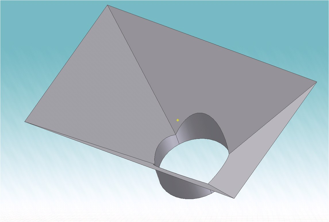

Nabend, Henry.
Manchmal packt mich ja doch der Frust hier, im Land der Ahnungslosen und Schlußrechnungen-nur-zur-Hälfte-Begleichungswilligen
Aber dann kommen doch immer mal wieder Lichtblicke. So auch Dein Trichter. Ich hätte den mal so gemacht, siehe Bild.
Wenn mehr nötig ist, müßmer über Kohle reden. Wegen Brot und Butter ...

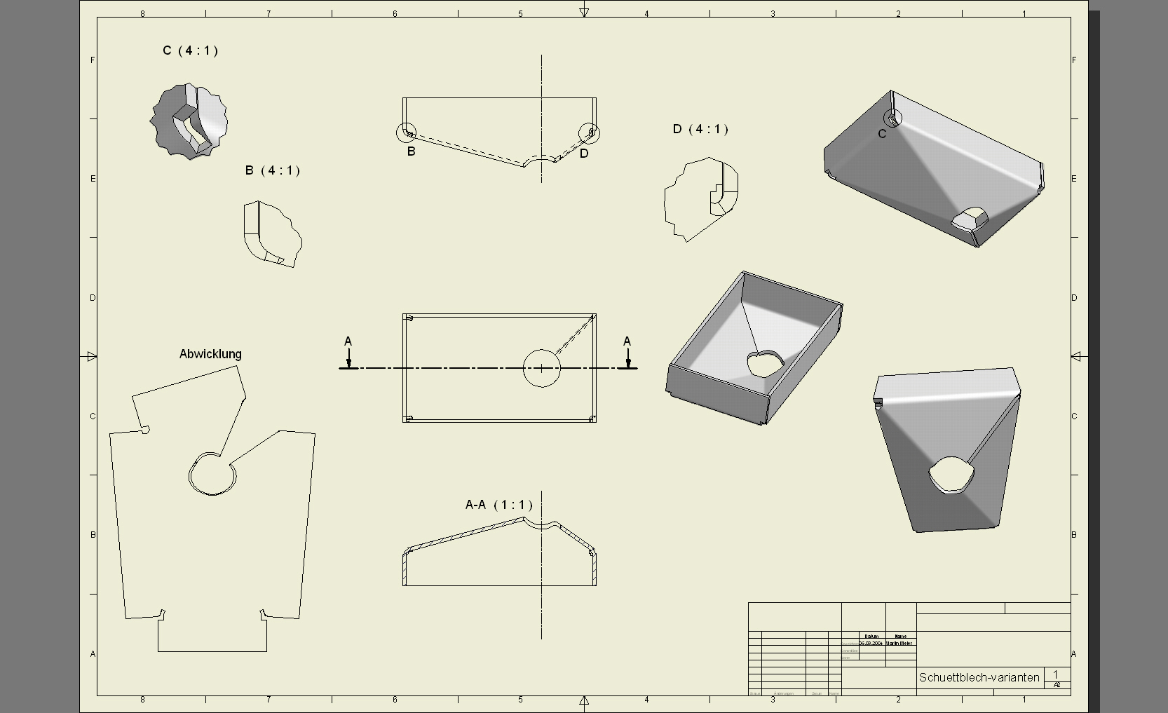

Hier kann ich nicht widerstehen, ein altes (Varianten) Modell auszugraben, IV5.3 oder 6 ... in IV8 migriert (nur um zu schauen ob es immer noch funktionier).
In IV11 würde ich das eine oder andere anders machen - aber ich hoffe trozdem , dass der Ansatz hilft... nur als Idee...
Martin
