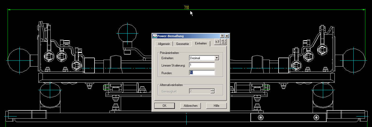

Hallo Freunde,
Es ist kein akutes Problem, sondern eher eine allgemeine Frage:
Kennt Jemand eine Möglichkeit, gezielt einzelne Masse in der IDW auf 5er oder 10er gerundet anzeigen zu lassen (ohne jedoch den Wert mit Text zu überschreiben)?
Hintergrund:
In Zusammenstellungszeichnungen macht man sinnvollerweise verschiedene Stich- und Aussenabmessungen rein.
Und da schaut's halt irgendwie dumm aus, wenn bei einer Länge über Alles 21319 drinsteht (die Nachkommastellen hab' ich schon unterdrückt), und das bemasste Teil nur ein Aussenbogen einer Energiekette ist, also würde ich gerne 21320 drinstehen haben, ohne jedoch die paramtrische Verknüpfung zum Teil zu verlieren.
Beispiel: Im MDTMechanical Desktop gbt's beim Editieren von Massen ein Feld, wo man Rundungsgrössen eintragen kann.
Was dort (tlw) fehlt ist ein automatischer Unterstrich zum Zeichen dass das Mass editiert wurde.

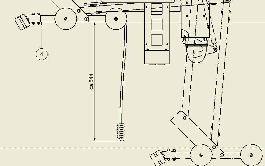

Ich hab' mal zwei typische Fälle beigelegt.
Im MDTMechanical Desktop ist das Runden dieses an sich völlig belanglosen (Transport-)Masses kein Problem.
Im IV schaut's halt etwas komisch aus, dass ein geknotetes Seil (Ihr erinnert Euch? <G> ) auf mm genau bemasst ist, wenn's in Realität nur auf 1cm genau gefertigt/gemessen werden kann.
In beiden Fällen kann ich mir beim besten Willen nicht vorstellen was ein Master mit seinem Skelett da einbringen könnte (Ersteres war eine absolute Einzelfertigung, Zweiteres wäre sogar eine Serie)
mfg - Leo

Hi Leo,
also es geht so wie es Charly schon gesrieben, aber noch nicht ausprobiert hat!
Es sind dazu zwei beutzerdef. Parameter notwendig.
Der 1. Parameter verwandelt das Längenmaß in ein Maß ohne Einheit.
Der 2. Parameter rundet dann diesen Wert
Den 2ten Parameter kannst du dann in der Zeichnung abrufen!
Siehe Bild!  (Alternativ kannst du auch noch die Funktionen floor (nächstniedrigere ganze Zahl) oder auch ceil (nächsthöhere ganze Zahl)
verwenden!)
  Fg Mario

Gelle, da schaust was in der Schachtel so alles versteckt ist <G>
mfg - Leo
