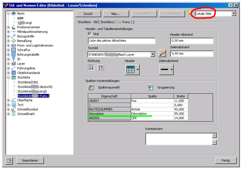

Hallo, ich habe schon gemerkt, mit den Stilen ist das so eine Sache....(Auch in IV10)
Ich habe für verschiedene Sprachen Stüli´s zur Verfügung. Bei einer ist allerdings in der Spaltenbreite ein "Fehler". Die Spalte ist 75 statt 55. Ich habe bisher bei jeder "alten" IDW die Spalte korrieren müssen. Nun habe ich versucht, bei einer neuen IDW-Vorlage dies direkt auf 55 umstellen wollen. Es läßt sich die Änderung im Editor speichern und auch die Zeichnung als Vorlage speichern. Aber wenn ich die Neue aufrufe, habe ich immer die alte Einstellung drin.
Auch eine doppelte Stüli für Deutsch ist drin und bleibt auch drin.
Wie läßt sich denn die Spalte und die Doppelte endgültig ändern?
Vielen Dank für die zahlreiche Hilfe, Erich

Ach so, ein Bild gibt es auch....

Bitte keine Umlaute - die mögen nicht alle Browser
Hast Du denn die Änderungen immer in der Stilbib gespeichert?
Ansonsten bleiben diese lokal im aktuellen Dokument.

Hallo, aj, das habe ich (wie im Bild zu sehen). Leider akzeptiert er meinen Wunsch nicht.
Woran kann es liegen?

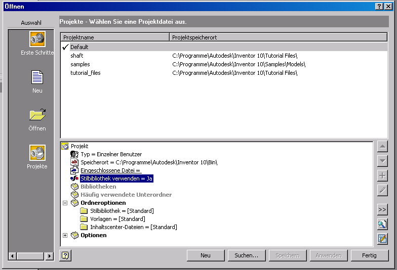

Hallo erfinderich,
Alle Dokumente im Inventor schließen und unter Datei-> Projekte
Stilbibliothek verwenden auf ja stellen.
Danach kannst du die Änderungen in der Stilbibliothek speichern.

Hallo vielen Dank. Das habe ich auch schon gemacht (s.Bild. Die Vorlage ist im Netz. Kann es sein, dass alle IV´ler rauss sein müssen (Was ich nicht glaube)?

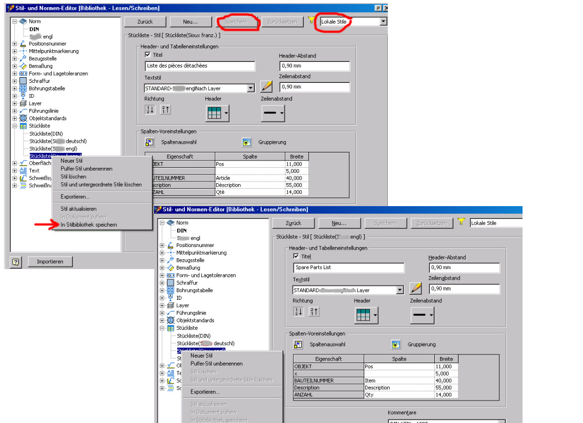

Hallo erfinderich,
Währe sicher nicht schlecht.
Alle Inventor's schließen (bis auf dem, an dem du arbeitest) und dann in der IDW
Format -> Stil in Stilbibliothek speichern, dann werden deine Veränderungen in der IDW in die Stile geschrieben.

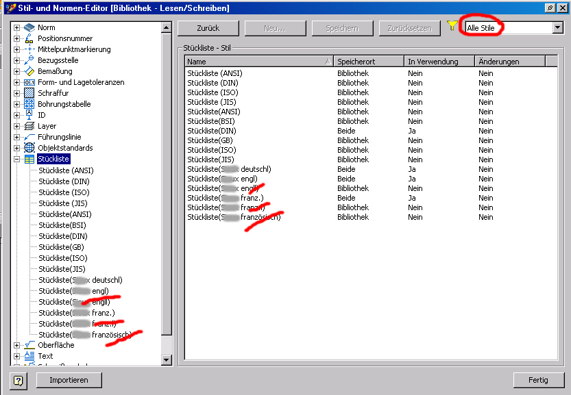

Hallo, es hat sich nichts geändert. Die Biblio. hat zwar die doppelte Stüli jetzt gelöscht, aber der Fehler in der engl. (75) ist gebleiben. "Description" muß auf etwas anderes noch "zurückgreifen". Woran kann es noch liegen?
Und meine französische Stüli ist auch gelöscht.

bitte beschreibe deine Vorgehensweise genauer. Wenn ich deine Beiträge durchlese komme ich zu dem Ergebnis, dass du deine geänderten Stile noch nicht in der Stilbibliothek gespeichert hast.
So wie ich es lese, hast du die Vorlage auf dem Server gespeichert. Nur wenn du im Projekt bei Stilbibliothek verwenden Nein angewählt hast, dann werden die Stile der Vorlage verwendet. Steht dort schreibgeschützt oder ja, werden die Stile der Stilbibliothek verwendet, egal wie sie in der Vorlage definiert sind.

Es ist eine ganz ganz schlechte Idee mit dem Default-Projekt zu arbeiten, vor allem wenn der Speicherort für die CAD-Daten im Installationsverzeichnis vom Inventor liegt
Rcihte Dir bitte ein eigenes Projekt ein, und speichere Deine Werke auf dem Server.
Und nein, es ist nicht nötig alle Inventoren zu beenden, um die Vorlagen zu ändern. Sichere einfach die Vorlage, kopiere sie dann, ändere die Kopie und überschreibe die alte Vorlage mit der geänderten Kopie.

Nun versuch ich mal meine Problembeschreibung zu ergänzen: Nun habe ich fast alle (meine Unwissenheit zwingt zur Bescheidenheit) Speicherarten und Orte ausprobiert. Mit Stilbiblio. verwenden, Lokale, Beide, Alle Stile, mit in Stilbiblio. speichern u.s.w. Die Ergebnisse sind in den Bilder zu sehen. Für mich auffällig ist z.B. das Bild "Stüli-lokale-speichern-15-11-06.JPG: Bei einer Stüli kann ich "In Stilbiblio. speichern" bei der anderen nicht.
Da lösch ich die nicht verwendeten rauß und sind bei dem nächsten Aufruf der IDW wieder drin.
Könnt Ihr mit den Bilder etwas anfangen? Wie bekomme ich die rot markierten Stüli gelöscht? Wie behalte ich meine einmal getroffenen Stüli in einer neuen IDW?

Einige Stile werden von anderen Stilen, insbesondere von Normen referenziert. Solange ein Stil irgendwo verwendet wird, ist das Löschen gesperrt.
"In Stilbibliothek speichern" geht nur, wenn auch ein Unterschied besteht.

Hallo und guten Morgen. Ich sende meine Bilder nochmal.
