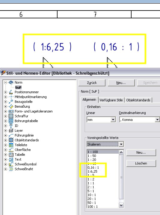

Wenn ich in einer *.idw eine Detailansicht mache schreibt die DIVAScherzhafte Bezeichnung für Inventor IV den Massstab in dem Format (Beispiel) : 0,16 : 1 . Auf Kundenwunsch sollen wir die aber (in diesem Fall z.B.) 1:6,25 nennen. Kann ich das irgendwo umstellen das es auf der Zeichnung auch in dem Format erscheint ?

Leider Gottes ist der besagte Thread nicht zu Ende geführt - hilft mir nicht weiter, gefunden habe ich den schon. Ich dachte es gibt evtl nen simples Häkchen oder sonstwas , aber da dem wohl nicht so ist werd ich die halt manuell umstellen.

Original erstellt von rAist:
Leider Gottes ist der besagte Thread nicht zu Ende geführt ...
Falls das hier zu abstrakt war, malen wir halt noch ein Bild ...
Hier etwas konkreter:
Merkwürdiger Maßstab das ist ...

Der Massstab ist gewünscht - fragt mich nicht wieso, aber die hauptzeichnung soll 1:12,5 sein

danke @ Michael Puschner
