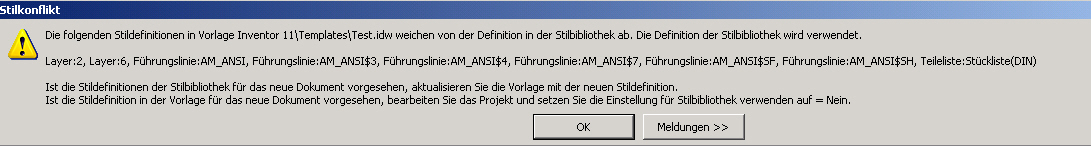

nachdem ich meine Vorlage "test.idw" angepasst habe und dann "Stile aktualisieren" und "Stile in Stilbibliothek speichern" ausgeführt habe, bekomme ich beim Öffnen meiner Vorlage angehängte Fehlermeldung.
Wie kann ich das wieder korrigieren?
Wer kann mir die beiden Funktionen "Stile aktualisieren" und "Stile in Stilbibliothek speichern" verständlich erklären.

Hallo Berti!
Das Lesen von Warnmeldungen führt in der Regel zur Lösung.
Also nicht wegklicken, sondern aufmerksam lesen   und entsprechend handeln.
Wenn die Hinweise für Dich nur spanische Dörfer sind, dann bitte die streng geheime Doku   heimlich studieren -->
Aber dabei nicht erwischen lassen ...
Die Änderungen in der test.idw müssen erst noch in die Stilbibliothek gespeichert wrerden. Aber alle!
Dazu muß im Projekt die Einstellung bei "Stilbibliothek verwenden" auf "ja" stehen.
Ich frage mich allerdings, wieso Du so viele ANSI-Sachen in Deinem Template verwendest  .
BTW: Das hatten wir in den letzten paar Wochen x mal. Die Suche hätte Dir da auch geholfen.
