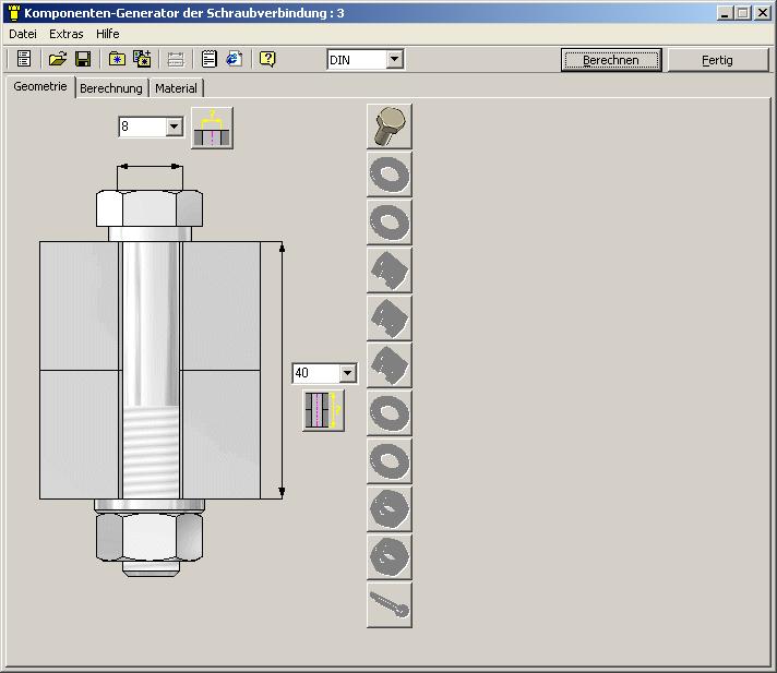

Gibt es diesen Befehl auch in AIS 11?

Hi Namensfetter,
Ich habe es mit dem "ähnlichen" Befehl (Schraubenverbindungs-Generator versucht, aber irgendwie nicht so schön wie vorher.
Dort kann ich mir keine Schrauben, Muttern usw. auswählen.

Wir meinen den gleichen Knopf ?
Ansonsten: Ganz dringend erstmal SP2 draufspielen und dann das Content Center zum Laufen bringen. Der SVG holt sich die Teile jetzt aus dem CC.

Super,
mit Sp2 funktionierts. trotzdem war es bei AIS 10 schöner.
