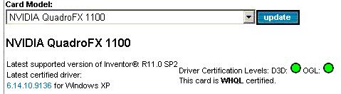

So, hier nun die Hardwareanalyse:
Es ist der neueste Treiber, der zertifiziert ist.
Leider hat er keine Verbesserung der Leistung gebracht.
(Außer, dass mein 2. Monitor nicht mehr erkannt wurde)
Das Modell ruckelt nach wie vor und blendet nach wie vor sogar einige Bauteile beim bewegen aus.
Die selbe Baugruppe läuft unter AIS8 perfekt, sowohl in der idw als auch im Modell.
Ich heul gleich...schnüff...so kann man doch nicht arbeiten, wenn beim bewegen des Modells immer die Hälfte fehlt.
(will mein gutes, altes AIS8 zurück..)
Treiber-Bewertung:  Unbekannt
Die Grafiktreiber-ID ist OpenGL \ Microsoft Corporation \ GDI Generic \ 1.1.0.
Grafiktreiberdatei nv4_disp.dll ist Version 6.14.10.9136.
Es wird der GDI-Generic-Treiber verwendet.

Und wenn Du jetzt die Handbremse rausnimmst indem Du auf Hardwarebeschleunigung ("Volle Optimierung..." oder "Von Autodesk empfohlene...") stellst kannst Du auch arbeiten anstelle zu stottern.
mfg - Leo
Michael Puschner
Rentner
Beiträge: 13007
Registriert: 29.08.2003
Toshiba Encore mit MS Office
(Michael Anton)
erstellt am: 13. Nov. 2006 17:25    Editieren oder löschen Sie diesen Beitrag!  <-- editieren / zitieren -->   Antwort mit Zitat in Fett Antwort mit kursivem Zitat    Unities abgeben: 1 Unity (wenig hilfreich, aber dennoch)2 Unities3 Unities4 Unities5 Unities6 Unities7 Unities8 Unities9 Unities10 Unities Nur für Harry_und_Jan 10 Unities + Antwort hilfreich
Original erstellt von Harry_und_Jan:
... Es ist der neueste Treiber, der zertifiziert ist. ...
... Version 6.14.10.9136. ...
... HW Library Date = $DateTime: 2006/08/10 15:53:39 $ ...
... Quadro FX 1100/AGP/SSE2 ...
Der 9136 ist für die FX1100 und IV11 nicht zertifiziert. Der jüngste zertifizierte Treiber hierfür ist der 8172. Und die HW Library vom 10.08.06 ist auch nicht mehr so frisch, da gibt es schon mehrere danach, die jüngste ist vom 10.11.06 !
Michael Puschner

Super!
Ich liebe Euch!!!!!!!!!!
Das war des Rätsels Lösung!!
Ich kann wieder arbeiten (der Hals meines Chefs schwillt wieder ab)!!!
Vielen Dank auch für den Tip, dass es noch neuere Treiber gibt.
Aber ich wills dabei lieber erstmal belassen.
Wie ich die HW-Library aktualisiere will ich lieber noch gar nicht wissen..lach...fange ja erst an mit 11.
Vielen Dank und viele Grüße aus Winsen/Luhe..(Harry und) Jan!

erstellt am: 13. Nov. 2006 17:40    Editieren oder löschen Sie diesen Beitrag!  <-- editieren / zitieren -->   Antwort mit Zitat in Fett Antwort mit kursivem Zitat    Unities abgeben: 1 Unity (wenig hilfreich, aber dennoch)2 Unities3 Unities4 Unities5 Unities6 Unities7 Unities8 Unities9 Unities10 Unities Nur für Harry_und_Jan 10 Unities + Antwort hilfreich
Hi Ihr beiden!
Nicht neuere!
Dein Treiber ist neuer, aber eben nicht  zertifiziert. Das kann am Datum, aber auch an der Qualität des Treibers liegen   .
Und die HardwareLibrary solltets Du schon updaten.
Du hast jetzt zwar einen riesen Satz nach vorne gemacht, läßt aber noch immer einiges an der Karte ungenutzt.
lg
Tom

Merkwürdig ist das schon: Über die Card Certification empfehlen sie für die FX1100 als jüngsten den 8172 und der Driver Finder findet den 9136.

Ja, da stimmt die Datenbank schon seit einiger Zeit nicht mehr. http://ww3.cad.de/foren/ubb/Forum50/HTML/013905.shtml#000000
