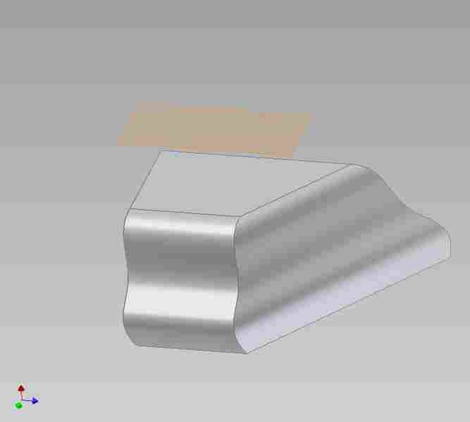

Hallo an alle.
Habe ein Problem mit der Flächenverjüngung.
IV 9 und 10.
Datei ist ein Beispiel aus einem Buch zum freien Download aus dem I-Net.
Wenn ich das Bauteilende hochziehe bekomme ich danach eine Fehlermeldung:[WARNUNG] 2.3.16 Flächenverjüngung fertig.ipt: Bei der Aktualisierung sind Fehler aufgetreten. <DcKernelRes(213)> [r:\core\Rd\Main\Component.cpp, line 521]
    [FEHLER] Flächenverjüngung2: Flächenverjüngung konnte nicht erstellt werden. <DcKernelRes(205)> [r:\core\Rd\Main\Feature.cpp, line 228]
        [FEHLER] Modellierungsfehler in ASM. Definieren Sie die Eingaben neu. <MiRes(327)> [r:\core\Mi\helpers.cpp, line 613]
[FEHLER] Fehler beim Befehl 'Element neu anordnen' <RequestRes.dll(2002)> [r:\Application\Request\PM\ReorderReq.cpp, line 462]
Genauso sieht es aus wenn ich auf Element bearbeiten gehe und wieder abbreche.
Die fest kante kann ich einfach nicht an der Konturkante festmachen wie in dem Beispiel.
Wieso geht das bei mir nicht und in dem Beispiel ist es ja drin.
Und es geht bei mir ja auch nicht wenn ich nur das Bauteilende hoch und runter ziehe.
mfG maddy

Achja, maddy. Sollnmer das jetzt selber nachmodellieren?
Stell' Dein Bauteil rein. Dann haste auch 'ne Chance auf 'ne Antwort.

zickenteil.zip
Da ist das wiederspenstige Ding.

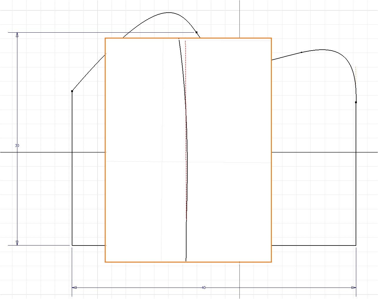

Tja, das Ding kam ursprünglich aus dem Achter. Im Neuner ist die Flächenverjüngung scheinbar sensibler geworden, und meldet Fehler.
Das Problem selbst ist der Verlauf des Splines am rechten Ende. Dort schwingt er über die Anschlußlinie heraus. In der Praxis ergäbe sich dadurch ein leichter Hinterschnitt. Den moochernedd, der Erfinder ..
Sobald Dein Spline links von der roten Konstruktionslinie bleibt, wird's wohl gehen.

Hallo W. Holzwarth
ja, das ist es wohl, dachte schon mein IV wäre nicht richtig installiert / zerschossen.
Na dann werde ich mir das mal in der Werkstatt ansehen, Dort steht noch ne HP Kayak Workstation mit NT 4  und IV 8.
Danke für den schnellen Hinweis.
