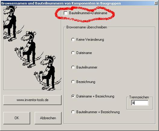

erstmal vorab: Ich habe gesucht.
Gibt es keine Möglichkeit, wie man einfach Bauteilnummer gleich dem Dateinamen setzt, auch nachträglich?

Was ich nicht verstehe ist, dass das soviele wollen, man aber nirgens eine vernünftige Anleitung dazu findet. Wie komme ich am besten zu dem gewünschten Ergebnis. Mit VBA habe ich keinerlei Erfahrung.

Inventor-Tools kostet Geld.
Ich verstehe die Welt nicht mehr. Inventor 11 und Vault 5 bekommen das nicht hin. Man sollte mal darüber nachdenken, was diese Programme kosten.
Sollte mir nicht Autodesk ein solches Script schreiben, da wir Subscription-Kunde sind?

Ich mache mich nun mit dem Design-Assistenten ans Werk.

ich setze Inventor-Tools ein. Die Investition hat sich längt bezahlt gemacht.
Aber solange für einige immer noch gilt "Geiz ist geil", müssen die halt auf solche praxisnahe Hilfen verzichten.
