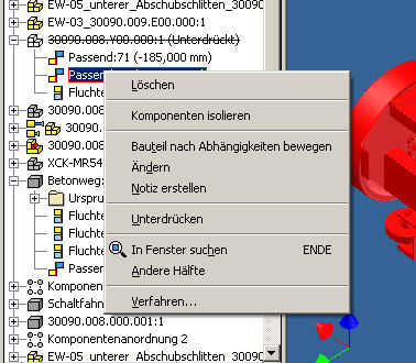

Moin Moin,
wir im Norden haben gerade ziemlich Wetter, man gut dass man da im Büro arbeiten darf.
Die Frage: Wie kann man erkennen zu welcher Fläche die Abhängigkeiten vergeben sind. Gibt es einen Trick das nicht suchen zu müssen?
Hintergrund ist, wenn jemand anderer die BG gemacht hat, fällt es schwer die Zusammenhänge der Teile zu finden.
Gruß Frovo

Hallo Frovo,
hier ein paar Analysemöglichkeiten bzgl. Zusammenbauabhängigkeiten.
Grüsse
Jürgen

Hallo Frovo,
Im IV11 gibt's doch schon eine nette Menge Möglichkeiten:
- Maus über Verknüpfung - autom. Highlight der beteiligten Komponenten
- RMB auf die Verknüpfung/Komponenten isolieren
- RMB/im Fenster suchen
- RMB/Andere Hälfte
- RMB/Bearbeiten: Die beteiligten Geometrien sind farblich differenziert
- RMB/nach Abhängigkeit bewegen zeigt was sich in der BG tut
Und das Ganze ev. kombiniert mit dem Drahtgittermodus, oder mit der gekappten Grafik, damit man in die BG reinschauen kann...
Also ein paar Wünsche meinerseits sind noch immer offen, aber ich würde sagen: Arbeite kann man mit den gegebenen Möglichkeiten schon ganz gut!
mfg - Leo

...man kann:
- Baugruppe "zerlegen" mit Hilfe der Befehle Komponente verschieben oder drehen --> geht nicht bei fixierten Teilen
- auf die Abhängigkeit des Bauteils einen LMK (linker Mausklick)und
schon erröten die Abhängigkeitsflächen der Bauteile
- man kann auch "andere Hälfte" und im "Fenster suchen" einsetzen
- mit dem "Blitz" --> "alles aktualisieren" wird die BG wieder zusammengefügt
bernie

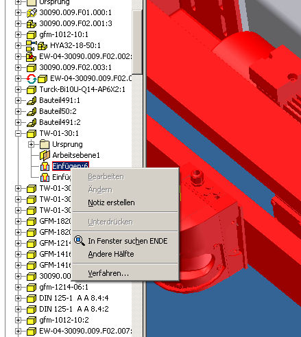

OK, hätte ich auch von selbst drauf kommen können.
-Das "in Fenster suchen klappt aber nicht bei Abhängigkeiten mit Formeln.
-Komponenten isolieren geht gut ist aber langsam.
-Andere Hälfte ist auch ganz gut nur hab ich sehr viel im Browser. Selbst wenn man mit BG`s arbeitet, wird der Browser unübersichtlich. eigendlich wäre es schön bei großen BG's die Unterteile nur zu zeigen wenn die BG aktiviert wird. Dann wäre das mit den Abhängigkeiten übersichtlicher.
Gruß Frovo

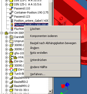

Frovo Mysterium
Definitif unmanipulierte Screenshots:
Gruß Frovo

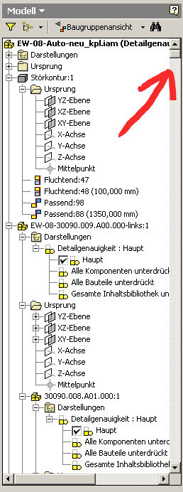

  Wieviel?
Wie kann man den Browserinhelt komplett zeigen?
Ich hab nur einen Auszug des Browsers.
Die Größe des Scrollbalkens lässt jedoch Rückschlüsse auf dis Gesamt länge zu.
Gruß Frovo

Zur Browser-Struktur:
Es gibt eine Reihe von Grundregeln für 3D-CAD, die praktisch überall gelten, hier die Wichtigsten:
- Je BG-Ebene nur soviel Komponenten, dass man nicht zuviel scrollen muss (also 20-50 max.)
- je höher in der BG-Hierarchie, desto weniger Komponenten, also im top-level nur 5-10 Komponenten
- Struktur wie  Natur
- Spezial-Methoden nur anwenden wenn man genau weiss was man tut
- alle Daten immer ganz sauber halten
- üppige Importdateien vermeiden
Wenn man dies wirklich durchzieht wird man in jedem 3D-CAD relativ weit kommen was umfangreiche BG betrifft, und trotzdem flüssig arbeiten können.

Den Zustand aus dem Bild "ohneFenstersuchen.jpg" erreicht man, wenn mindestens eine Komponente, an der die Abhängigkeit definiert ist, unterdrückt wurde. Ist es eventuell der Fall, dass die "andere Hälfte" der Abhängigkeit an einer unterdrückten Komponente hängt?
Dass es an einer Gleichung im Abhängigkeitsparameter liegt, glaube ich eher nicht.
Nein, selbst bei einer unterdrückten Komponente (Anlage) kommt manchmal der Knopf "in Fenster suchen"
Gruß Frovo

Sorry - Anhang vergessen...
Wie kann man Beiträge editieren?
Gruß Frovo

Original erstellt von frovo:
Wie kann man den Browserinhelt komplett zeigen? ...
... mit einem gaaaanz großen Bildschirm.
Leo hat da IMHO ganz gute Voraussetzungen mit seinem Kino-LCD.
Aber was die Sache schon übersichtlicher macht, ist die Funktion "Alle Untergeordneten reduzieren" der Hauptbaugruppe. Wie groß ist denn der Scrollbalken dann?

erstellt am: 01. Nov. 2006 11:07    Editieren oder löschen Sie diesen Beitrag!  <-- editieren / zitieren -->   Antwort mit Zitat in Fett Antwort mit kursivem Zitat    Unities abgeben: 1 Unity (wenig hilfreich, aber dennoch)2 Unities3 Unities4 Unities5 Unities6 Unities7 Unities8 Unities9 Unities10 Unities
Oh Mann hatte die Falsche Abhängigkeit geknipst. Hier die Richtige.
Wenn ich alle untergeordneten reduziere, hab ich ca 1 Bildschirmhöhe. Das ist noch in Ordnung. Zusammen mit dem Filter wird es übersichtlicher.
Ich werd mir auch bald einen richtig großen Bildschirm kaufen.
Die Anlagenteile sind sehr weitläufig, daher auch die Unübersichtlichkeit.
Diese BG ist nur eine einfache Maschine.
Ab einer bestimmten Grenze arbeite ich sowiso 2D. Ich versuche diese Grenze durch Hardware weiter nach oben zu setzen. Aber diese Diskussion gabs schon mal...
Gruß Frovo

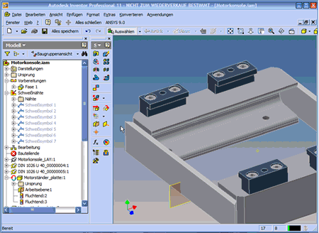

Leo Laimer
CAD-Dienstleister
Beiträge: 26123
Registriert: 24.11.2002
IV bis 2019
erstellt am: 01. Nov. 2006 11:27    Editieren oder löschen Sie diesen Beitrag!  <-- editieren / zitieren -->   Antwort mit Zitat in Fett Antwort mit kursivem Zitat    Unities abgeben: 1 Unity (wenig hilfreich, aber dennoch)2 Unities3 Unities4 Unities5 Unities6 Unities7 Unities8 Unities9 Unities10 Unities Nur für frovo 10 Unities + Antwort hilfreich
...Diese BG ist nur eine einfache Maschine.
Ab einer bestimmten Grenze arbeite ich sowiso 2D. Ich versuche diese Grenze durch Hardware weiter nach oben zu setzen...
Hallo Frovo,
Auf dem kleinen Ausschnitt den man bei Deinen Screenshots sieht kann man bereits zwei Import-Teile erkennen, z.B. dieser Sick-Laserscanner. Da sind sogar ausmodellierte PG-Verschraubungen drauf.
Für diese eine BG sei das ja noch OK, aber wenn Du z.B. diese BG unverändert in ein Anlagenkonzept mehrfach einfügen würdest landest' Du geradewegs in der Rue-de-la-Kack.
Nur so als Denkanstoss...
mfg - Leo
