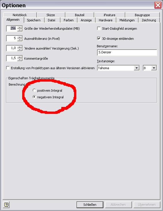

Moin!
Wer hat schon mal die Deviationsmomente in den Physikalischen Eigenschaften näher betrachtet? Bei den Angaben in "XYZ" halte ich die Vorzeichen für falsch. (Bei den Drehwinkeln unter "Hauptt." halte ich übrigens noch viel mehr für falsch.  )
Die Deviationsmomente sind meinen Informationen (auch z.B. Dubbel) zufolge z.B. Jxy = Integral x*y*dm . In meinem beiliegenden Beispiel sind zwei würfelförmige Massen in einer IAM angeordnet. Die eine Masse hat ausschließlich positive Koordinaten, die andere ausschließlich negative. Alle Produkte zweier zusammengehöriger Koordinaten wären somit positiv, die Deviationsmomente werden jedoch negativ angezeigt (der Betrag stimmt dabei). Das kann also nur falsch sein, oder stimmt meine Betrachtung nicht?
Außerdem habe ich den Eindruck, dass (entgegen früheren Erkenntnissen!) nunmehr (IV10) auch in der Baugruppe die Trägheitsmomente nur noch auf den Schwerpunkt bezogen errechnet werden. (Einfach mal den einen Würfel in der IAM löschen und sehen was sich ändert.)
Wer kennt sich da noch aus? (MDT vielleicht? )
Gibt es zu dem Verständnis dieser Werte und der Art der Berechnung seitens Autodesk irgendwo eine Dokumentation mit mehr als sieben Worten?

erstellt am: 26. Okt. 2006 09:40    Editieren oder löschen Sie diesen Beitrag!  <-- editieren / zitieren -->   Antwort mit Zitat in Fett Antwort mit kursivem Zitat    Unities abgeben: 1 Unity (wenig hilfreich, aber dennoch)2 Unities3 Unities4 Unities5 Unities6 Unities7 Unities8 Unities9 Unities10 Unities Nur für Doc Snyder 10 Unities + Antwort hilfreich
Ich stell mich immer wieder ziemlich dumm an, was Trägheitsmomente und diesen ganzen Kram angeht (genauso was Physik im Allgemeinen und Elektrotechnik im ganz Speziellen angeht  ), aber:
Hilft das was??

erstellt am: 26. Okt. 2006 14:10    Editieren oder löschen Sie diesen Beitrag!  <-- editieren / zitieren -->   Antwort mit Zitat in Fett Antwort mit kursivem Zitat    Unities abgeben: 1 Unity (wenig hilfreich, aber dennoch)2 Unities3 Unities4 Unities5 Unities6 Unities7 Unities8 Unities9 Unities10 Unities Nur für Doc Snyder 10 Unities + Antwort hilfreich
Nein, das steuert nur, nach welchem Verfahren die Momente aufintegriert werden.

erstellt am: 09. Dez. 2006 05:57    Editieren oder löschen Sie diesen Beitrag!  <-- editieren / zitieren -->   Antwort mit Zitat in Fett Antwort mit kursivem Zitat    Unities abgeben: 1 Unity (wenig hilfreich, aber dennoch)2 Unities3 Unities4 Unities5 Unities6 Unities7 Unities8 Unities9 Unities10 Unities
Original erstellt von Charly Setter:
Doch! Es ist tatsächlich so, dass sich das Vorzeichen der besagten Deviationsmomente umkehrt, wenn man diese ab IV 11 vorhandene Wahlmöglichkeit nutzt.
Lieferzustand ist "negatives Integral", dann ist es so wie es bis IV 10 immer war. Ob das falsch ist, sei dahingestellt; immerhin rechneten zur Zeit meiner Erhebung 2 von 4 3D-CAD-Systemen so, aber es widerspricht sämtlichen mir zugänglichen Quellen.
Wenn man auf "positives Integral" stellt, dann ist es so wie in den Büchern definiert.
