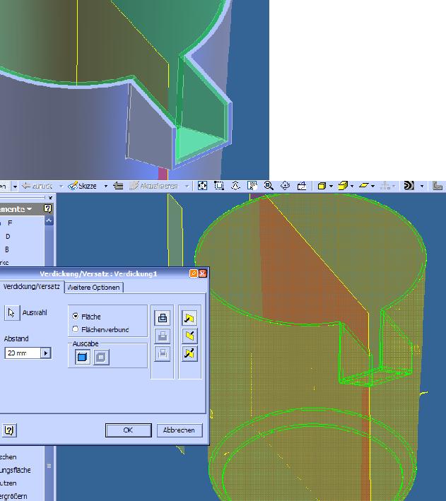

Hallo liebe Forenuser,
dann werde ich mal versuchen Euch mein Problem zu erklären!
Und zwar:
Ich muss für einen Kunden eine Stahlgiesspfanne zeichnen!
Ist soweit ja kein Problem, der Blechmantel der Pfanne und der Klimmbimm außen rum sind schon modelliert! (Anhang1)
Und jetzt kommt der schwierige Teil:
Die Pfanne ist innen mit Feuerfestmaterial ausgekleidet (2Schichten)!
Da hab ich mir gedacht, ich kopiere die innere Fläche des Blechmantels, mache daraus ein neues Bauteil und verdicke diese Fläche auf die benötigte Auskleidungsstärke! Oder ich gehe direkt über Verdickung / Versatz, und dann neues Bauteil!
Aber das habe ich mir auch nur so gedacht, leider macht mir der 11er INV da einen Strich durch die Rechnung!
Über die Forensuche habe ich leider keinen Beitrag gefunden, der mir helfen konnte! Darum bitte ich Euch um Hilfe!
Schonmal Danke im Vorraus!
Grüße Patrick

erstellt am: 24. Okt. 2006 15:21    Editieren oder löschen Sie diesen Beitrag!  <-- editieren / zitieren -->   Antwort mit Zitat in Fett Antwort mit kursivem Zitat    Unities abgeben: 1 Unity (wenig hilfreich, aber dennoch)2 Unities3 Unities4 Unities5 Unities6 Unities7 Unities8 Unities9 Unities10 Unities Nur für Butzi 10 Unities + Antwort hilfreich
Moin Butzi,
mach ein neues Bauteil als abgeleitete Komponente der Gießpfanne.
Übernehme den Körper der Pfanne als Flächen - nicht als Volumen.
Dann kannst Du die Innenseite über Verdickung generieren.

erstellt am: 24. Okt. 2006 15:31    Editieren oder löschen Sie diesen Beitrag!  <-- editieren / zitieren -->   Antwort mit Zitat in Fett Antwort mit kursivem Zitat    Unities abgeben: 1 Unity (wenig hilfreich, aber dennoch)2 Unities3 Unities4 Unities5 Unities6 Unities7 Unities8 Unities9 Unities10 Unities Nur für Butzi 10 Unities + Antwort hilfreich
Hallo Patrick,
ich seh zwar kein Anhang aber:
Mach ein neues Bauteil
Füge deine Pfanne dort als aber nicht als Volumen sondern als Flächenmodell
Lösche alle Fläche die du nicht brauchst
dicke die restlichen Flächen auf
Fertig.

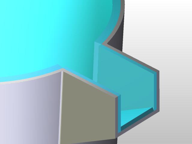

erstellt am: 24. Okt. 2006 16:00    Editieren oder löschen Sie diesen Beitrag!  <-- editieren / zitieren -->   Antwort mit Zitat in Fett Antwort mit kursivem Zitat    Unities abgeben: 1 Unity (wenig hilfreich, aber dennoch)2 Unities3 Unities4 Unities5 Unities6 Unities7 Unities8 Unities9 Unities10 Unities
Hi invhp,
die Anhänge sind im zweiten Post, sorry!
Habe es jetzt so gemacht wie beschrieben, genauso habe ich es auch gemeint, jedoch entsteht das Teil nicht so wie ich es gerne hätte!
Siehe Anhang, diese fiesen Kanten die da entstehen, wie kann ich das verhindern?

erstellt am: 24. Okt. 2006 16:01    Editieren oder löschen Sie diesen Beitrag!  <-- editieren / zitieren -->   Antwort mit Zitat in Fett Antwort mit kursivem Zitat    Unities abgeben: 1 Unity (wenig hilfreich, aber dennoch)2 Unities3 Unities4 Unities5 Unities6 Unities7 Unities8 Unities9 Unities10 Unities
Ich Idiot habe schon wieder den Anhang vergessen, hier isser! *schäm*

erstellt am: 24. Okt. 2006 16:20    Editieren oder löschen Sie diesen Beitrag!  <-- editieren / zitieren -->   Antwort mit Zitat in Fett Antwort mit kursivem Zitat    Unities abgeben: 1 Unity (wenig hilfreich, aber dennoch)2 Unities3 Unities4 Unities5 Unities6 Unities7 Unities8 Unities9 Unities10 Unities Nur für Butzi 10 Unities + Antwort hilfreich
Hi Butzi,
das passt schon wenn du nicht alle Fläche einzeln aufdickst sondern zusammen und vorher die löschst, die nicht unmittelbar dazu gehören.

erstellt am: 24. Okt. 2006 16:46    Editieren oder löschen Sie diesen Beitrag!  <-- editieren / zitieren -->   Antwort mit Zitat in Fett Antwort mit kursivem Zitat    Unities abgeben: 1 Unity (wenig hilfreich, aber dennoch)2 Unities3 Unities4 Unities5 Unities6 Unities7 Unities8 Unities9 Unities10 Unities Nur für Butzi 10 Unities + Antwort hilfreich
nervig ruhig, ich reagier einfach nicht
Also Abgeleitete Komponente machen ist klar
dann mit dem Befehl "Fläche löschen" die Flächen die du nicht brauchst, löschen (alle Außenflächen)
jetzt die übrigen (Innen-)Flächen auf einmal aufdicken - Fertig.

erstellt am: 25. Okt. 2006 10:16    Editieren oder löschen Sie diesen Beitrag!  <-- editieren / zitieren -->   Antwort mit Zitat in Fett Antwort mit kursivem Zitat    Unities abgeben: 1 Unity (wenig hilfreich, aber dennoch)2 Unities3 Unities4 Unities5 Unities6 Unities7 Unities8 Unities9 Unities10 Unities
Guten Morgen Jürgen,
hat alles super funktioniert! Genau so wie ich es mir vorgestellt habe! Vielen Dank!
