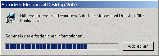

nach der Installation von Inventor 11 bekam ich den Hinweis, die Speichergröße für die Registry zu erhöhen, was ich dann auch gemacht habe.
Beim Start von Inventor 11 bekomme ich jetzt den Hinweis, dass Windows noch MDTMechanical Desktop 2007 aktualisieren muss.
Wenn ich den Pfad auf der DVD ...\MDTMechanical Desktop angegeben habe, wird irgendwas installiert.
Beim nächsten Aufruf geht das ganze Spiel von vorne los.
Muss ich Inventor 11 neu installieren ?

Könnte es ev. sein, dass ein Virenscanner oder nicht ausreichende Windows-Rechte zu dem Problem führen?

Hallo Alois,
Ich habe genau das gleich Problem schon erlebt.
Es genügt Mechanical Desktop zu deinstallieren,
einen Neustart vom Rechner, und Mechanical Desktop wieder neu zu installieren.
Dies sollte dein Problem beheben.

die Neuinstallation von MDTMechanical Desktop hat´s behoben

ich habe heute auch das gleiche Problem, bei mir hat allerdings die Neuinstallation von MDTMechanical Desktop nicht geholfen.
Nach jedem Rechnerneustart und starten von Inventor wird erstmal MDTMechanical Desktop aktualisiert. Beende ich Inventor und starte ihn wieder neu, dann kommt das nicht. Aber sobald ich den Rechner wieder neustarte...
Kann man irgendwie raus bekommen was ihm da fehlt bzw. das dann irgendwie auch mal endgültig installieren? Jedesmal die DVD einlegen nervt auf Dauer auch

Du hast aber nicht zufällig Irgendwas mit der Beta von IV2008 an diesem Rechner gemacht?
Den obigen Hinweis auf Virenscanner und Windows-Rechte hast Du auch beachtet?

mit IV2008 hab ich gar nix auf meinem Rechner. Das System ist frisch aufgesetzt (WinXS+Sp2 mit allen Updates).
Ich bin Admin und hatte den Virenscanner während der Installation deaktiviert
Bringt die Installation von Sp1 für den MDTMechanical Desktop vielleicht den Erfolg?

Fehlt eventuell MS .NET Framework 1.1 auf dem Rechner? Das ergab bei mir nämlich auch das selbe Verhalten.

bis zu den Windowsupdates mit Stand vom März hat noch alles funktioniert. Im April wurden dann folgende Updates hinzugefügt:
KB925902 "Schwerwiegende Sicherheitslücke in Windows-GDI: animierte Mauszeiger"
KB930178 "Sicherheitsanfälligkeit in Windows CSRSS kann Remotecodeausführung ermöglichen"
KB931261 "Sicherheitslücke im Universellen Plug and Play"
KB931784 "Sicherheitslücke im Windows-Kernel"
KB932168 "Sicherheitslücke im Microsoft Agent"
KB935448 "Realtek HD-Audiosteuerungsfeld kann nach der Installation der Sicherheitsupdates KB925902 und KB928843 nicht mehr gestartet werden"
KB935843 "nach der Installation des Sicherheitsupdates KB925902 wird der Fehler 0x0000007f Stop angezeigt"
und das .net-Framework 1.1 ist installiert, dass wird ja auch während der Installation von MDTMechanical Desktop geprüft.

ich hab jetzt MDTMechanical Desktop deinstalliert und der Inventor startet wieder ordentlich. Allerdings sind jetzt die Schriftarten (ISOCP..., ISOCT..., usw.) nicht mehr vorhanden und in eine *.idw stimmen die ganzen Texte nicht mehr.
