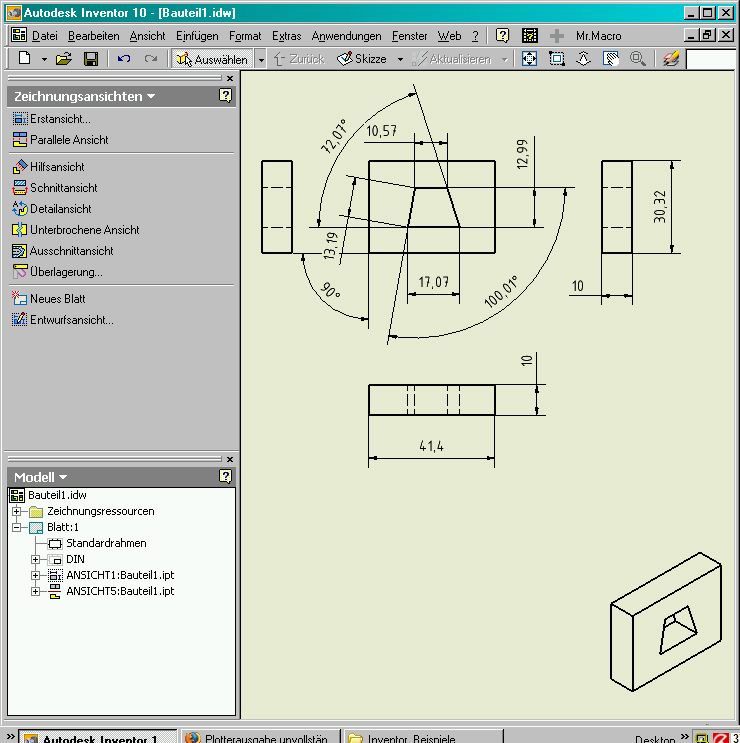

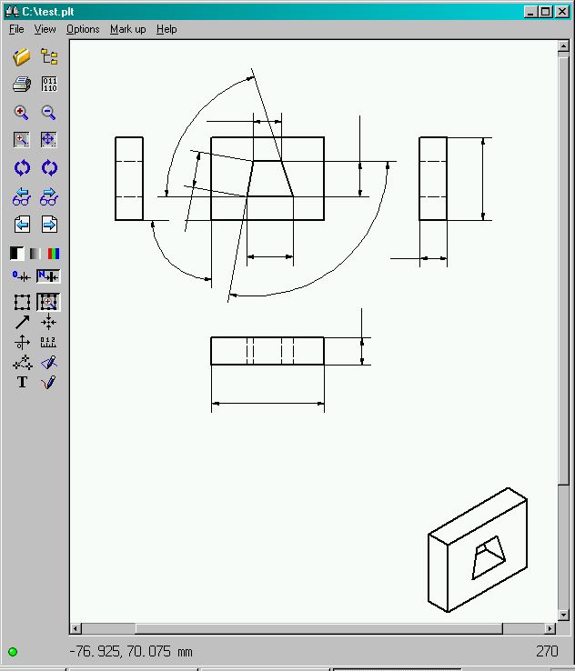

erstellt am: 21. Okt. 2006 21:54    Editieren oder löschen Sie diesen Beitrag!  <-- editieren / zitieren -->   Antwort mit Zitat in Fett Antwort mit kursivem Zitat    Unities abgeben: 1 Unity (wenig hilfreich, aber dennoch)2 Unities3 Unities4 Unities5 Unities6 Unities7 Unities8 Unities9 Unities10 Unities
Mit den beigefügten Bildern möchte ich das Problem mal darstellen.
Zum Test zeichne ich ein Bauteil (idw.jpg).
Ich drucke die Zeichnung über den Plotter-Treiber in eine Datei aus.
Diese Datei öffne ich dann mit einem HP/GL-Viewer (Plotview.jpg).
Der Maßtext fehlt!
Der Plotter gibt dieses Resultat auch so aus.
Was auch mekwürdig ist, dass der Text meist nicht komplett fehlt,
sondern nur teilweise.
Wie gesagt, ein Speicherproblem des Plotters ist das definitiv nicht,
die genannte Plottdatei hat eine Größe von 60kB!
Die Layereinstellung für den Maßtext besitzt die Standardeinstellung,
die Farbe ist auf Schwarz eingestellt.
weitere Ideen
Erich

Original erstellt von tuxometer:
... weitere Ideen ...
Welcher TTF-Zeichensatz wird in IV verwendet? Geht es mit einem anderen, z.B. mit Arial?
Gibt es im Druckertreiber so etwas wie "Text als Grafik drucken"? Geht es damit?
Das sagst Du! Ich habe reichlich Erfahrung mit dem Thema und sage, daß der 700er Probleme mit seiner Speicherverwaltung hat, selbst wenn er auf das aberwitzige Maximum von 69,5MB ausgebaut ist.
Wenn Du den Rat von Tom nicht ausprobierst wirst Du es nie erfahren.

erstellt am: 24. Okt. 2006 20:27    Editieren oder löschen Sie diesen Beitrag!  <-- editieren / zitieren -->   Antwort mit Zitat in Fett Antwort mit kursivem Zitat    Unities abgeben: 1 Unity (wenig hilfreich, aber dennoch)2 Unities3 Unities4 Unities5 Unities6 Unities7 Unities8 Unities9 Unities10 Unities
ich glaube mittlerweile auch dass dies ein Speicherproblem ist.
Bisher hatten wir unsere Zeichnungen immer mit ACAD-Mechanical
erzeugt, und den Druck in eine Plottdatei ausgegeben.
Die Plottdateien mussten im HPGL-Format sein (sind bereits >30.000).
Ein selbst geschriebenes Programm ermittelt dann automatisch ueber
unser Stuecklistensystem die erforderlichen zum Projekt gehoerenden
Dateien und sendet diese an die zustaendigen Drucker
(Plotter oder Laserdrucker, je nach Format).
Da fast alle Laserdrucker PCL5e verstehen, verstehen diese auch
automatisch HPGL (allerdings nur mit Tricks).
Bisher hatten wir keine Probleme, da von ACAD reiner HPGL-Code
(ASCII-Text) erzeugt wurde, und die Dateigroesse selbst bei
kompletten Anlagenzeichnungen kaum groesser als 200kB waren
(bei sparsamster Treiber-Einstellung).
Inventor kann den Druckjob nur an den Windows-Druckertreiber senden,
und ungluecklicherweise produziert dieser nur (druckerspezifischen?)
Binaercode, dabei waechst das Datenvolumen auf das 10-fache an und
ist nicht mehr kompatibel zu den Laserdruckern.
Ich habe nun schon haufenweise Druckertreiber versucht, keiner
von ihnen vermag es puren (Text)-HPGL-Code zu erzeugen.
Dies ist auch das Problem, warum der HPGL-Viewer die Zeichnungen
nicht korrekt darstellen kann.
Den Plotter lassen wir nun auf den max. Speicher aufruesten.
Zurzeit ueberlegen wir uns auch, den Plotter mit einer Postscript-
Karte auszuruesten, damit wir wieder unabhaengigen Plotter-Code
erzeugen koennen, falls wir nicht doch noch einen Windows-Treiber
finden der reinen HPGL-Code generiert.
Danke fuer eure Hilfestellung
Erich
