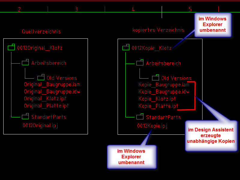

Wollte keine neuen Fred aufmachen, deshalb hier meine Frage:
wie kann ich eine Baugruppe mit der zugehörigen Zeichnung unter einem anderen Namen speichern, sodaß die Zeichnung noch assoziativ bleibt undf ebenfalle den neuen Baugruppen namen erhält.
Wie kann ich dann die zugehörigen Einzelteile ebenfalls mit zeichnungen und einen neuen namen speichern.
Danke für jedfen Tipp.

entweder mit dem DesignAssistent kopieren oder Vault

Vault, DesignAssi , Inventor-Tools , Compass oder die ganz brutale "Holzhammermethode"

Hallo Toberer,
mit diesem Problem habe ich auch zu kämpfen gehabt. Die vorhandenen Erklärungen konnte ich nicht restlos nachvollziehen. Jetzt habe ich´s Dank Deiner Frage noch einmal versucht und es hat geklappt! Bei einer kleinen Baugruppe ist der Vorgang fast schon beschämend einfach.
Erzeugen unabhängiger Kopien von Bauteilen, Baugruppen und Zeichnungen mit dem Design Assistenten:
Im Folgenden soll eine vollständig unabhängige Kopie einer Minibaugruppe erzeugt werden.
So sieht die zu duplizierende Datenquelle aus:
Zur Vereinfachung und Wahrung der Übersichtlichkeit beginnen im folgenden Beispiel alle Originaldateien mit "Original_" und alle kopierten Dateien mit "Kopie_"
Die Vorgehensweise :
Inventor darf geladen sein, aber ohne geöffnete Dateien und mit aktiviertem Projekt "default"
1.) das Quellverzeichnis komplett mit dem Windows Explorer kopieren und umbenennen
2.) die Projektdatei mit dem Windows Explorer umbenennen
3.) Inventor öffnen, die zuvor umbenannte Projektdatei wählen und "fertig" drücken
4.) Design Assistent starten
5.) auf "Verwalten" drücken
6.) auf "öffnen" drücken
7.) die IDW Datei wählen
Erklärung zur Frage: Welche Datei wählen und warum? ---> Die IDW enthält sozusagen die komplette Liste aller in ihr referenzierten IAM und IPT Dateien. Falls mal ein Projekt ohne vorhandene IDWs kopiert werden soll, einfach die IAM wählen. Die enthält natürlich ebenfalls die komplette Liste aller referenzierten unter IAMs und IPTs.
So findet der Design Assistent alle zugehörigen Dateien und bildet sie auch in der Tabelle ab.
8.) siehe Bild
9.) siehe Bild
10.) siehe Bild
11.) siehe Bild
12.) Jetzt kann man im kopierten Verzeichnis die nicht mehr benötigten Originaldateien löschen. Die unabhängigen Kopien sind ja jetzt vorhanden.
So sähe das aus:
Und das wars. Klappt bei mir ganz wunderbar.
Gruss von Andreas
