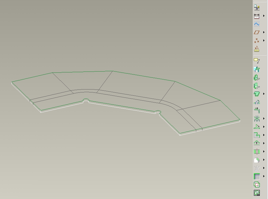

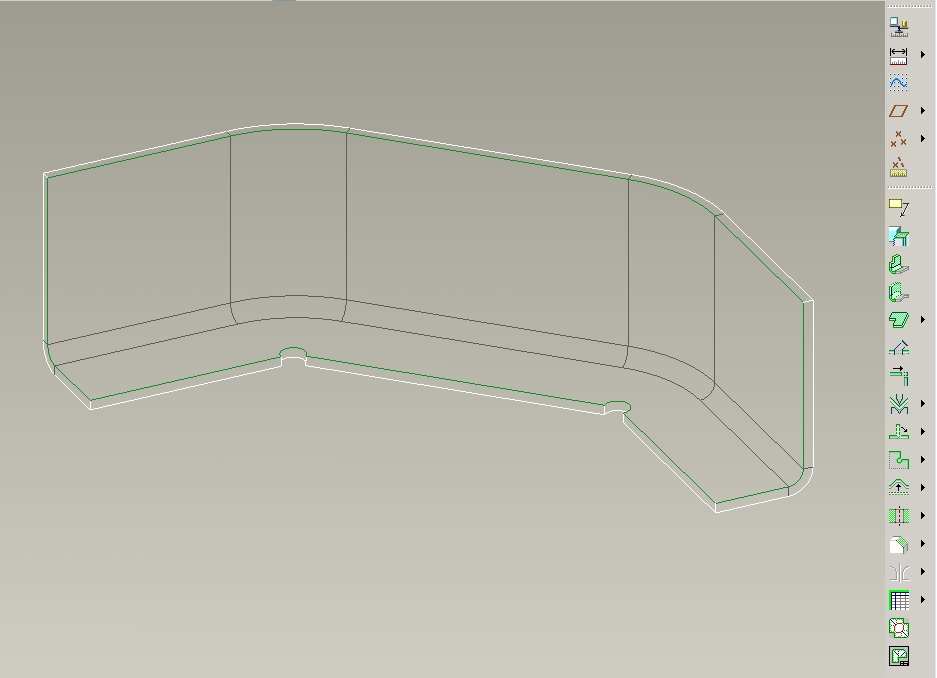

kann man im IV10 mit den "Standardbefehlen in der Blechteilumgebung" ein solches Blech (siehe Bild) modellieren und eine Abwicklung erstellen?

Kannte die Möglichkeit aus Pro/E , Flanschlaschen bzw. Konturlaschen an nicht geraden (bogenförmigen) Kanten zu erzeugen und auch abzuwickeln.

ok, dann schau dir das mal an.

Hi Martin!
Abgewickelt ist also auch in Pro/E nicht.
Hätte mich auch gewundert, denn sowas ist so abwickelbar wie ein Globus  .
Und ob der Zuschnitt in Bild2 fürs Tiefziehen wirklich stimmt  , tja, da fehlen mir die Fischbäuche an den radialen Seitenkanten ...

Das meine ich auch, Fritz.
Auch beim Umformen ist ja darauf zu achten, daß das Material nur wenig fließen sollte. Und da ist im etwas dunkler oliv gefärbten Bereich oben und unten die gleiche Bogenlänge.
In der "Abwicklung" sieht man davon aber nix.

ok, mir ist klar, dass das nicht gerade ein gutes Beispiel für ein Blechteil war. Ich habe es auch nur mal so schnell erstellt , um das mit den Laschen an nicht geraden Kanten zu zeigen.
Bei diesem Teil konnten wir mit dem Zuschnitt sehr gut leben.

Das läßt sich nun schlecht beurteilen, weil keine Maße dranstehen, Martin.
Wenn es aber ohne irgendeine Korrektur abgewickelt wird, dann werden die beiden äußeren Winkelstücke der Abwicklung später ganz schön zammgestaucht.
