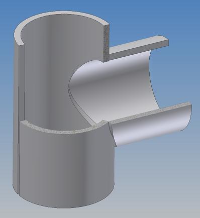

folgendes :
Ich habe ein Rohr (genauer ein Blech das zum Rohr gewalzt wird). Darauf kommt ein rundes Montageloch (siehe Bild). Nun soll aber die Ausklinkung auf dem Rohr (...Blech) nicht gerade durchgehen sondern der Kontur des Rohrs folgen - also quasi an jeder Stelle ist der winkel Rohroberfläche zum Durchbruch 90° - is das halbwegs verständlich ?
Der Sinn ist, das ausgebrannte Blech wird mit 5 mm Unterschied im Durchmesser an den Deckel zu diesem Lock befestigt, so das das Loch quasi wieder zu ist - Und das wichtigste ist das es keine scharfen Kanten geben darf (deshalb Winkel niemals über 90°).
Achso, die Frage : Kann ich die Ausklinkung der Kontur anpassen ?

..Projezieren.. eine Arbeitsebene mit der Kontur von dem Flansch zeichnen, und dann auf dein Rohr "Bis zu Fläche" projezieren und ausschneiden.
Das Ergebnis dürfte eine Elypse sein, wenns so nicht klappt, einfach mit Elypsen rumspielen bis das passt..

ich würde mal vermuten das deine Lösung auf einen gerade durchbruch hinausläuft ... was ich suche ist sowas wie nen befehl "ausklinken über biegung" - man muss sich also bildlich vorstellen das der laser immer 90° winkel zum rohr hat / oder der laser bleibt gerade stehen und das rohr dreht sich - diesen ausschnitt möchte ich auf der zeichnung festhalten als detail.

Guten Morgen,
wenn du nun einen Kreis aus deinem Rohr herausextrudierst hast du nicht den gewünschten Effekt.
Wenn du aber nun dieses Rohr abwickelst, die entstandene Ellipse kopierst und aus dem Rohr "über Biegung hinweg" ausklinkst müsstest du doch die gewünschte Rechtwinkeligkeit zur Rohroberflöäche haben ??

Es gäbe die Möglichkeit, das Rohr als Fläche zu erstellen, das Anschlußrohr, das den Ausschnitt bestimmt über abgeleitete Komponente in das Bauteil zu holen (als Fläche) damit dann den gewünschten Ausschnitt aus der eigentlichen Rohrfläche auszuschneiden (trennen) und die Blechstärke mittels Verdickung hinzuzufügen.

hm es läuft anscheinend auf jeden fall auf die bearbeitung in der abwicklung hinaus, gefällt mir eigentlich nicht so richtig aber wenns keine andere lösung gibt werd ich das mal versuchen.

Moin!
- Seitenrohr als Fläche erstellen
- Damit als Werkzeug Außenfläche des Hauptrohres trennen
- Enstandenen Flächenausschnitt aufdicken negativ
feddich
Die Kontur dieses Loches ist übrigens KEINE Ellipse in der Abwicklung.
PS1: Wieso eigentlich Bearbeitung in der Abwicklung??? Wo gibts denn sowas?
PS2: Bei mir hat die Abwicklung sowieso immer rechtwinklige Kanten. Ist das in 11 anders?

Ja, in IV11 werden nicht rechtwinklige Kanten auch im richtigen Winkel abgewickelt. Der DataM-Abwickler hat ja nur die Bezugsfläche abgewickelt und dann aufgedickt. Der ASM-Abwickler wickelt das Volumen ab.

Rohrstutzen_FF.zip

Wenn man den Anschluß über ein Layout steuert, dann gehts ganz einfach ...
Das Beispiel habe ich in IV9 erstellt.
