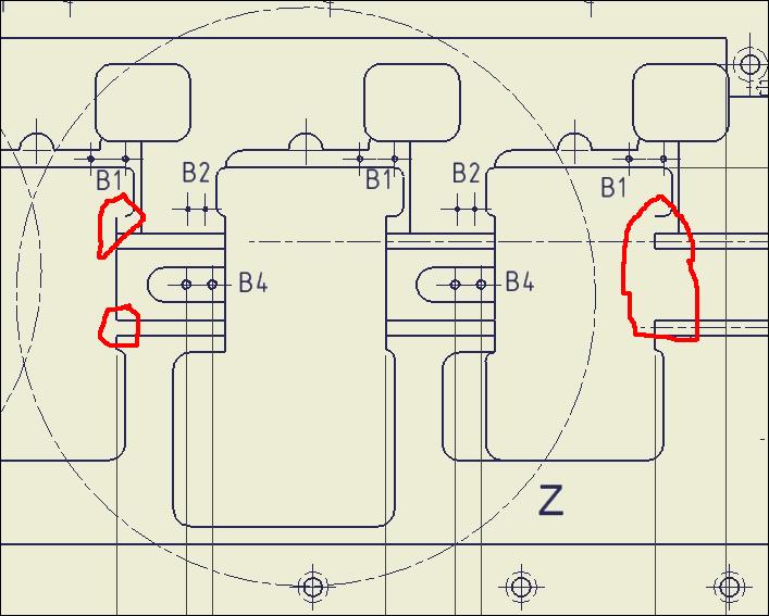

in meiner Ansicht fehlen auf einmal einzelne Linien (siehe Anhang). In einer Detailansicht von dieser Ansicht sind die Linien komischerweise wieder vorhanden und das Teil ist somit in dieser Detailansicht wieder richtig dargestellt.
Habe schon probiert die Ansicht zu aktualisieren aber das war alles erfolflos. Kennt jemand dieses Problem?

Ja, dieses Problem taucht sporadisch auf, meist im Zusammenhang mit Importteilen.
Echte grundlegende Abhilfe gibt's keine, aber es wird von Release zu Release besser.
Dass die Linien nicht gezielt ausgeblendet wurden hast Du ja schon ausprobiert?
