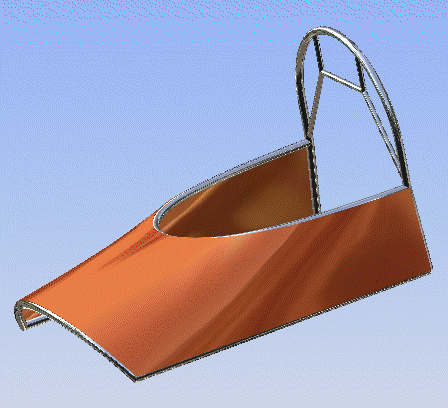

ich hab da noch ein problem. ich möchte gerne eine blech über ein teil meines rahmens ziehen. das blech soll über die rot makierten rahmenteile verlaufen. wie kann ich das machen? man bedennke bitte das ich alles in "Schweißkonstruktion" zusammengestellt habe!

Also einfach nur ein Blech da hin, das wird mit Erhebung als Fläche und Aufdicken gehen. Und dann wirst Du wahrscheinlich einen Tag später kommen und fragen, warum das mit der Abwicklung nicht klappt.  Abwickeln kann Inventor nur rotationssymmetrische Sachen, also bestenfalls kreibogen-konische Formen (ein lizenrechtliches Problem). Ob Du das gewünschte Blech aber als Kobination reiner Konen, Zylinder und Ebenen über Deine wundersame Rohrkonstruktion drübergezaubert bekommst, ist zu bezweifeln.
Wie genau soll's denn sein, bzw. was ist das Ziel? Nur Aussehen und Präsentieren oder Fertigungsunterlagen?

mach mal sichtbarkeit - alle arbeitselemente sichtbar, da kannst sicher mit ebenen arbeiten.
*edit* es gibt natürlich auch die "pfusch" variante , wenn es nur zu präsentationszwecken ist klick die bauteile im browser an und mach ein häkchen bei "fixiert" sobald sie optisch richtig stehen

ich brauche diesen rahmen für eine präsentation. allerdings ist das keine firmen präsentation, sondern eher im hobby berreich.
bei der erstellung habe ich ich so weit es ging mit abhängigkeiten gearbeitet. doch da der rahmen aus rohren besteht, sind da häufig schwirigkeiten aufgetreten. so das ich den rest hauptsächlich mit fixieren gemacht habe.
nur ich hab aus den antworten noch keine richtige antwort herauslesen können, was meine frage beantwortet. also kann man mit inventor sollch komplexe flächen erstellen oder eher nicht?

Du kannst den Rahmen im IV mit Blech verkleiden. Kein Problem.
Du darfst nur nicht erwarten, das Du das Blech hinterher abwickeln kannst

... also kann man mit inventor sollch komplexe flächen erstellen oder eher nicht? ...
Man kann.
Dass man das kann und wie man das kann, hat aber Roland doch eindeutig beantwortet.
Original erstellt von Doc Snyder:

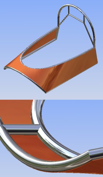

... Also einfach nur ein Blech da hin, das wird mit Erhebung als Fläche und Aufdicken gehen. ...
Wie gut man das kann, ist von der IV-Version abhängig und ob man darin Erfahrung hat.
Wenn man die IV-Version in die System-Info schreibt, hilft das den Helfern zu helfen.
Und wenn man es richtig macht (Mastersketch) ist das ganze auch parametrisch änderbar.

Welch Glück, dass ich heute morgen IV10 gestartet hatte.
Ich habe meine Dateien mit denen ich die Bilder gemacht habe angehängt. Ist aber nur so auf die schnelle ohne viel Planung entstanden. Und Maße hatte ich ja auch nicht ...
Aus dem Master könnten dann auch noch die einzelnen Rohre für die (Schweiss-)Baugruppe abgeleitet werden. Aber eine komplette Methodikschulung kann ich jetzt hier nicht hinschreiben. Trotzdem viel Spass beim Einarbeiten! Und immer fleißig die Suchfunktion hier im Forum benutzen. Master und Skelett sind geeignete Suchworte.

Ich glaube, Du solltest erst mal die ganzen Knicke aus Deinen Rohren rausbringen, sportsmaker.
Vorher ist und bleibt das Käse ..

ich hab die letzten tage zich von foren und büchern durchwühlt, auf der suche nach einer lösung meines problems. leider ohne erfolg.
ich bin schon richtig verzweifelt, denn es will mir einfach nicht gelingen sollch eine fläche zu erstellen. was nun?

Original erstellt von sportmacher:
.... zich von foren ... durchwühlt, auf der suche nach einer lösung meines problems. leider ohne erfolg.
Hätte mich gewundert, wenn Du eine Lösung in (anderen)Foren gefunden hättest.
Es kann nur ein weltbestes (IV-)Forum geben
Das es funktioniert hat Michael Dir ja gezeigt. Da hilft nur üben und sauberes modellieren. Durch das Tal der Tränen sind wir alle gegangen.
BTWBy the way (So nebenbei bemerkt): Kontrolliere mal Deine Shift-Taste. Die Tastatur scheint defekt zu sein
Nachtrag: Michael, Du hast das Blech ja richtig genial einfach "hingetrickst". Oberste Sahne  , und so einfach, das wieder mal die Wenigsten darauf kommen würden.

Verschalung.zip
Vielleicht hilft Dir das?
Gruss, Robert

hallo
also das bild schaut super aus, aber ich kann leider nicht die baugruppe öffnen die du rein gestellt hast. da fehlt anscheinend das blech. ich bekomme da immer eine fehlermeldung von IV. schau mal nach ob du alle teile beigelegt hast.

Seitenblech.zip
Die ganze Baugruppe mit Seitenblech war über 1MB
