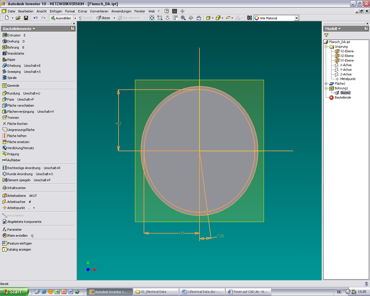

Kann mir jemand sagen wie ich Bohrungen an einer Ellipse anordne ?
siehe auch Anhang

Anordnung am Pfad. Ist dann aber nicht nach Winkel sondern nach Pfadlänge.

..oder per "Hand" mal die Elypse, und nen Strahlenstern in die Mitte, und an jeden Schnittpunkt machst Du dein Bohrloch.

er akzeptiert die Elipse als pfad, macht aber dennoch ne sinnlose anordnung :/

Original erstellt von rAist:
... dann hast Du den Startpunkt nicht korrekt gewählt    .

habe nun aus zeitmangel nen vereinfachten strahlensatz benutzt, ist leider ein bisschen gepfuscht aber ich will vor mitternacht hier losfahren oO

Sinnlos ist vor allem, wenn man erst alle Welt um Hilfe bittet und dann keine Zeit hat. Ihro Gnaden sind beschäftigt.   Wir auch!
    Und darum ist das Folgende auch nicht für Dich sondern nur für die, die später mal suchen:
- Startpunkt richtig setzen (schon erwähnt)
- Berechnen \ Anpassen (ggf. nötig wegen veränderlicher Wölbung der Oberfläche)
- Ausrichtung \ Richtung1
