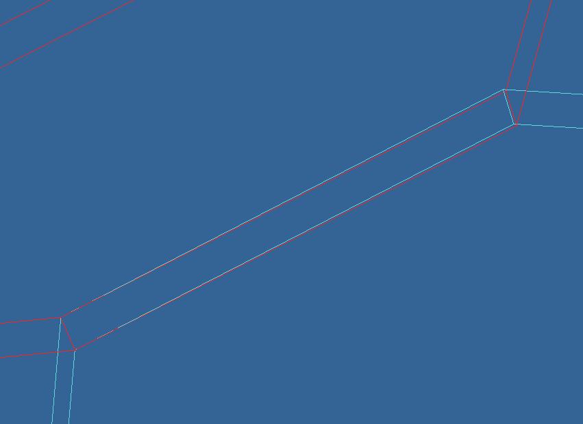

wie im Bild zusehen, schneiden sich die Kantflächen meies Hexagon.
Wie habe ich das gemacht:
1. 2 D Hexagon mit d=1150
2. Extrudiert mit Verjüngung 3grd
3. zusammengebaut: Fläche - Fläche, Kante-Kante, Kante -Kante
Problem:
ab 3 Hexagonen schneiden sich die Radflächen.
Kann mir das jemand erklären? Ich dachte immer, das bei gleichem Schrägwinkel irgendwann eine Kugel entsteht.
Bitte keine komischen Komentare, vielen Dank
Ich möchte eben aus Hexagonen eine Kugel, ala Fußball konstruieren.
Danke für eure Infos

Hi, wie kommst Du darauf, das sich eine 3° Schräge, im Raum um 3° gekippt, an eine andere 3° Schräge anfügen lässt, was passiert denn mit den kantenlängen? hast Du Dir mal einen Fussball angesehen? hatten wir letzt noch im IV worldcup, schau Dir mal das Modell an.....
schönen Tag noch
wolkan
- Der Teufel steckt im Detail!

Was bleibt mir übrig?
Ein "Fußball", also ein gleichseitig abgestumpfter Ikosaeder besteht nun mal nicht nur aus Sechsecken.

Ups,
stimmt.
Hm, grübel
