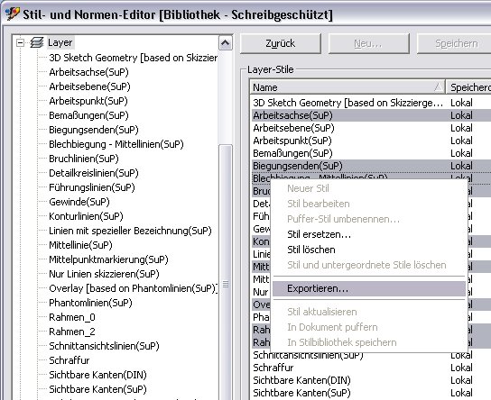

Hallo Zusammen,
ich bin jetzt (musste) umsteigen von SW auf Inventor 10 und darf als erstes gleich DWG-Dateien erzeugen! Im Stil-Normeneditor habe ich schon alles so geändert wie ich es haben wollte. Jetzt die Frage: kann ich die Einstellungen dort Exportieren? Immerhin gibt es ein Importieren oder habe ich an der falschen Stelle angefangen?
Und gleich noch eine 2 Frage: die Bemaßung in Autocad soll 2-farbig sein. Kann ich im Inventor sagen: Text grün, Hilfslinien weiß?
Danke schon mal vorab!

Zum Exportieren einen oder mehrere Stile im Stileditor markieren und über das Kontextmenü die Funktion "Exportieren..." aufrufen.
Unterstile werden dabei gleich mit exportiert. So kann man in der IDW gleich auch eine ganze Norm (mit allen verfügbaren und verwendeten Stilen) oder einen vollständigen Objektstandard exportieren.
Ein anderer Weg wäre es, die Stilbibliothek zu verwenden.
Die Farbe der Bemaßungslinen können im Maßstil definiert werden, die der Maßtexte im Textstil.

Jetzt habe ich doch noch ein/zwei Probleme! Wenn ich einen Objektstandard kopiert und geändert habe und ihn dann "in Stilbibliothek speichern" möchte, dann kommt immer die Fehlermeldung:
"Stilbibliothek (c:\...\Design Data\) kann nicht gespeichert werden, da sie beschädigt ist."
Ist sie wirklich beschädigt oder habe ich eine falsche Befehlsreihenfolge getätigt!
Auch beim Befehl "importieren" kommt auch ein Fehler: "Fehlendes XML-Attribut SubstituteProbertySet in file .." Das File ist mein exportiertes File!

Stimmt, da gab es mal Probleme mit IV10. Welche Service-Packs sind denn installiert?

Dein Problem kenne ich aus IV10 SP0 .
Jegliche Stilbibliothek, die damit migriert/editiert wurde, ist kaputt und bleibt es auch. Da half zur Reparatur diser Stilbibliothek auch kein SP.
Also unbedingt SP1 bis 3a installieren, und dann die Anpassungen komplett neu machen!

Wirklich die Anpassungen neu machen, Tom? IMHO reicht es doch aus, nach Installation der SPs die geänderte IDW zu laden und die Stile neu zu exportieren bzw. in eine fehlerfreie Stilbibliothek zu übertragen.
Korrekt und besser ausgedrückt!
Das meinte ich unter neuer Anpassung der Stilbibliothek.

ich hatte tatsächlich auf meinem neu konfig. Rechner SP0 drauf. Jetzt funktioniert es! Toll! Danke
