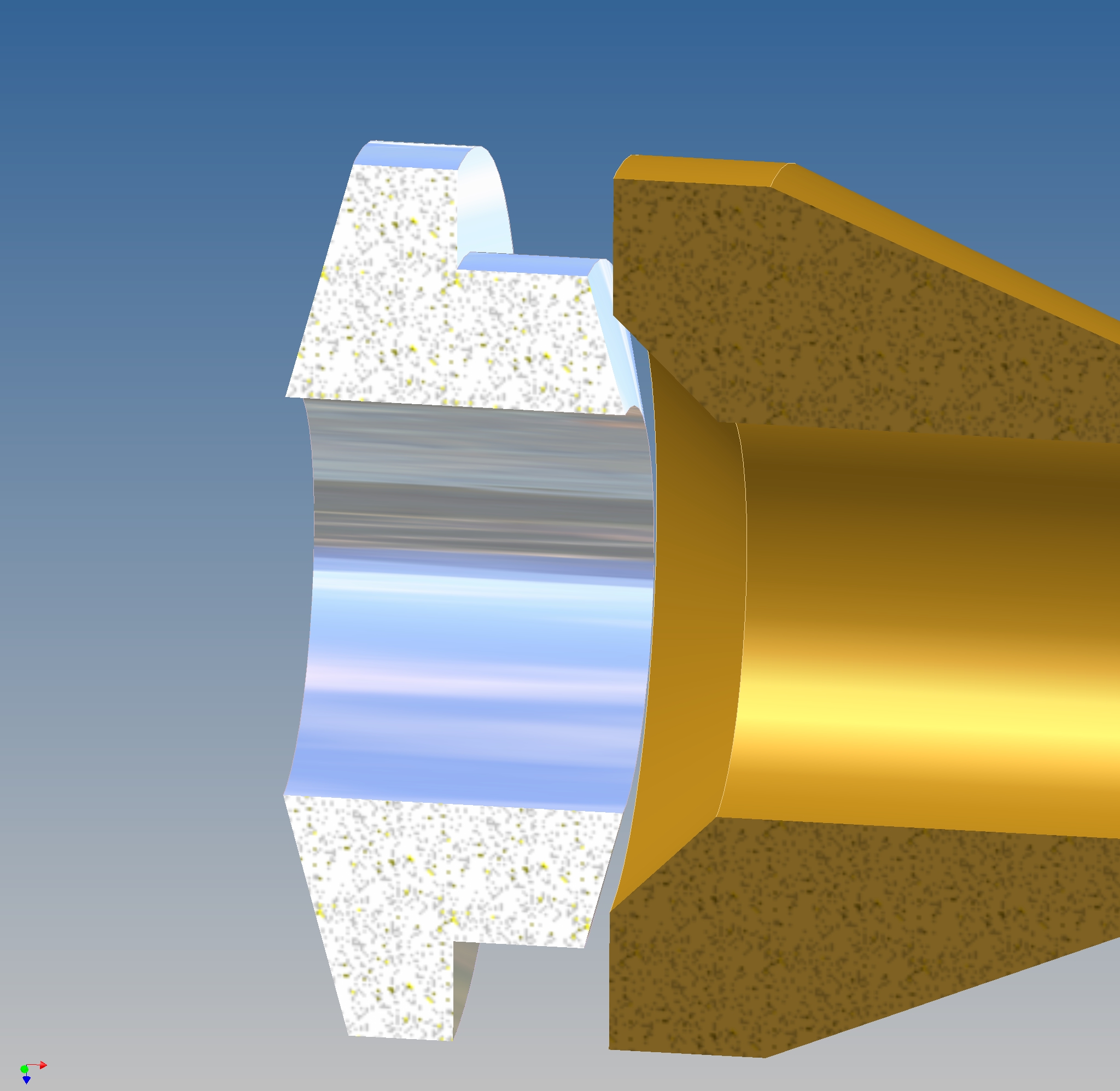

ich möchte zwei Teile, eins mit einem Aussenkegel, eins mit einem Innenkegel, so zusammenbauen, das der größere Kreisring des Innenkegels den Aussenkegel berührt.
Habe als Abhängigkeit bis jetzt Achse-Achse, beim Auswählen von tangentialen Abhängigkeiten kann ich aber nur Flächen anwählen, nicht einen Kreisring. Ich könnte mir natürlich auch einen Einfügeabstand errechnen, aber das ist 'uncool'
Wer weiß Rat?

hilft dir das weiter? http://www.inventor-faq.de/Baugruppe/bg88.htm

jau, das klappt wunderbar!!
Stellt zwar ein bisschen unzufrieden, weil, es müßte doch eigentlich auch eine Abhängigkeit dafür geben, aber immerhin..

wenn du beide Teile mit Drehung erstellst, kannst du doch jeweils das andere Teil als Konstruktion mit in die Skizze legen, mit gleicher Ausrichtung im Koordinatensystem. Dann kannst du die Teile, nachdem du die beiden Ursprungsebenen aufeinander gelegt hast, auch mit einem Versatzwert versehen oder diese Abhängigkeit bewegen.
