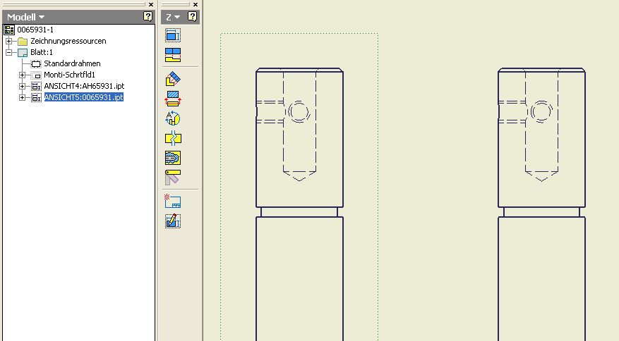

Hoi zämä
Hab da ein Problem mit einer 2D-Ableitung.
In der Schnittdarstellung wird das Gewinde nicht so dargestellt, wie es sollte. Sowohl in einem Teilschnitt als auch in einem Vollschnitt. Siehe Beilage. Kann mir da jemand sagen, was hier falsch läuft?
Besten Dank.
Armin

Danke für die guten Tips. Leider hat bis jetzt Keiner geklappt:
Ich zeichne die Gewinde direkt, ohne vorher ein Loch zu generieren.
Die Ansicht hat sich selber auf unsichtbare Kanten gestellt. Geht aber auch ohne im iV10, wie richtig bemerkt.
Mit der RMT erreiche ich keine Option Gewindeinformation einschalten. Vielleicht bin ich am falschen Ort?
In den Opionen der einzelnen Ansichten ist leider auch nichts.

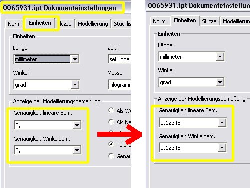

Hallo Armin,
hab mir dein Teil mal vorgenommen und als ich davon selbst eine Zeichnungsableitung erstellen wollte hat sich mein IV erst einmal aufgehängt.
Danach habe ich das Teil selbst modelliert und die Zeichnungsableitung klappt astrein.
Dan habe ich dein Modell nocheinmal auseinandergepflückt. Dabei ist mir aufgefallen das die Genauigkeit der Modellbemaßung auf 0 gesetzt war     Die habe ich auf die üblichen 3 Nachkommastellen geändert. Die Skizze für die Ausfräsung war nicht ausreichend mit Abhängigkeiten versehen. Die erste Gewindebohrung habe ich, wie Du es ja mit der zweiten schon gemacht hast zur Mittelbohrung gehen lassen. Die Skizze der zweiten Gewindebohrung habe ich geändert, so dass der Bohrungsmittelpunkt mit der Abhängigkeit Koinzident auf der y-Achse liegt. Am Ende war die Zeichnungsableitung in Ordnung. Ich kann dir aber nicht sagen welche Maßnahme(n) dafür jetzt ausschlaggebend gewesen sind.

Hallo Armin,
der Pfusch liegt nicht an IV, sondern an dir. Wenn ich wie Andreas schon schreibt die Einheiten der ipt auf 3 Stellen hinter dem Komma einstelle, bei den Gewindebohrungen Bearbeiten aufrufe und ohne Ändern schließe, dann sind die Gewindelinien vorhanden. Denke mal, dass zuvor IV den Kerndurchmesser auf 2 gerundet hat und deshalb liegen die Gewindelinien übereinander. (Jedenfalls gehts mit IV11 so)
Kappi

Original erstellt von Kappi:
... der Pfusch liegt nicht an IV, sondern an dir. ...
Ich würde da IV mal eine "Teilschuld" anrechnen, denn zumindest der Options-Titel "Anzeige der Modellierungsbemaßung" lässt nicht gerade den Schluss zu, dass die Gewindetabelle auch mit dieser Genauigkeit interpretiert wird. Ich bin auch schon über dieses Problem gestolpert, denn manchmal reichen auch drei Nachkommastellen nicht aus. Von daher sollte man besser sogar diese Einstellung auf das Maximum von fünf Nachkommastellen setzen, aber niemals auf keine Nachkommastellen.
Übrigens: Auch getriebene Maße werden nur mit der dort eingestellten Genauigkeit in die Parametrik übernommen!
