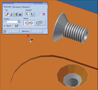

Hallo, ich habe da mal ein zip mit einem assembly angehängt.
In dem assembly sind 2 Senkschrauben, noch nicht positioniert.
Es ist mir nicht möglich, die Schrauben in die dafür vorgesehenen freien Bohrungen zu platzieren. Achse Schraube zu Achse Bohrung geht schon nicht! Warum?
Alles IV 10 SP3a
Bitte versucht Ihr es mal.....schönen tag noch

Hallo Wolkan,
machs so wie in dem Video anbei:
Grüsse

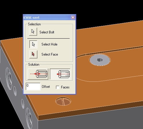

Grüße !
Also irgendwie haut das bei mir hin. Habs mit Kwiksert probiert ...
Ratlos in Seattle

Hi und danke für die Hinweise.
Ist nun nicht so, das ich erst 2 Tage mit Inventor arbeite..... Genau so will ich es machen, bekomme aber sofort bei "Anwenden" die fehlermeldung "Abh. nicht konsistent" blabla, obwohl ich genau diese Baugruppe, die Ihr nun habt, verwende.ich habe Rechner neu gestartet, anderen Rechner probiert, immer das selbe.
Kann mir einer von Euch die platzierte BG zurücksenden, mal sehen was passiert wenn ich die hier öffne. Bitte IV 10.

bei mir genau der selbe Fehler wie bei dir - die Schraube läßt sich nicht verbauen (IV10SP3a). Liegt wohl daran daß die Bohrung im Zusammenbau erstellt wurde, logisch ist das allerdings nicht, eigentlich müßte es gehen. Schick's mal an AutoDesk, wäre mal gespannt was die dazu sagen.

Zitat: Schick's mal an AutoDesk, wäre mal gespannt was die dazu sagen.
welche adresse wäre das?? Mache ich dann
..aber schon seltsam, bei ASPE und mir gehts net, bei 2 anderen gehts..zickige DIVAScherzhafte Bezeichnung für Inventor IV!

Hallo Wolkan,
schon mal den Winkel von deiner schraube und deiner Senkung geprüft ?

Hallo Stefan,
wenn Du den thread von oben nach unten liest, siehst Du das es bei anderen funktioniert, mit eben dem Bauteil und dem Winkel.
Daran liegts leider nicht.
