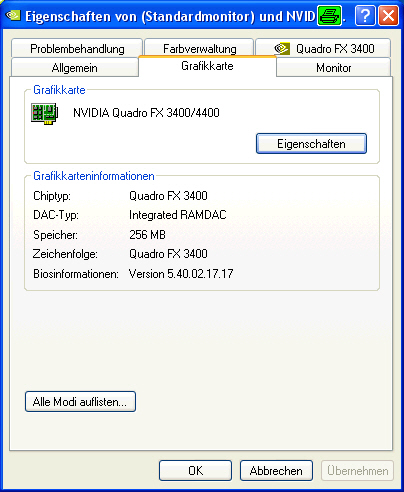

Hallo alle zusammen,
wer kann einem entnervten Anwender einen Rat zu folgendem Problem geben:
habe seit ca. 4 Wochen Inventor11 installiert jedoch noch nicht benutzt da unsere Kunden noch auf Inv10 arbeiteten. Nun habe ich ca Mitte letzter Woche angefangen mit Inv11 (SP2) zu arbeiten. Nach ein paar Stunden stellte ich immer wieder fest, daß die Grafikanzeige löchrig war und das Bild wieder herstellbar war indem man das grafikfenster zu machte und wieder auf. Da das kein Zustand war hab ich mir den neuesten Treiber besorgt und installiert. Nach dieser Installation habe ich diese Installation sehr schnell bereut. Während dem Laden oder auch nach kurzem Arbeiten mit Inv11 ist mir mein Rechnerb mit blauem Bildschirm abgestürzt. Er gab mir etwa folgend lautende Meldung "der Grafikadapter konnte nicht angesteuert werden .... Der Grafikadapter befindet sich in einer Endlosschleife...". Dasselbe Absturzverhalten hatte ich auch, wenn Inventor nicht geöffnet war und ich den Internetbrowser öffnete und etwa 5-10 Minuten damit gearbeitet hatte. Durch Recherche im Internet habe ich erfahren daß dies mir einer PC-Anywhere Installation zu tun haben kann worauf ich dieses Programm deinstalliert habe. Nachdem dies auch nichts gebracht hat habe ich den Grafiktreiber komplett deinstalliert und den Rechner mal so ca. 1/2 Stunde laufenlassen. Es gin natürlich alles mächtig lamgsam aber der Rechner blieb ohne Absturz. Also ging ich her und habe mir den ältestenh verfügbaren Treiber meiner GraKa installiert und so ist es dann am letzten Freitag zu keinem weiteren Absturz mehr gekommen. Als ich nun heute morgen weiterarbeiten wollte ging das ganze schon wieder los und zwar bootete der Rechner nach dem Öffnen einer Inv11 Baugruppe immer wieder. Danach baute ich versuchsweise andere Rambausteine ein jedoch brachte das auch nichts als habe ich meine wieder eingebaut. Durch den ganzen Ärger habe ich das Gehäuse mal nicht geschlossen und seitdem läuft der Recher ohne Absturz wobei ich nicht sagen möchte daß nun alles vorbei ist.
Meine Rechnerdaten stehen ja auf der Seite. Hat jemand einen Tipp für mich?

Gegenfrage:
Hast Du in den Anwendungsoptionen von D3D auf OpenGL umgestellt ?
Hast Du die aktuelle Grafikdatenbank eingespielt (Das Registryupdate gibt?s im  IV11 nicht mehr ) ?

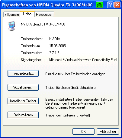

Hi Werner!
Der neueste Treiber ist nicht immer der Beste  .
Deine Probleme schreien in der Tat nach GraKa-Problemen, darum such Dir für Deine Karte den zertifizierten Treiber raus und verwende dazu das aktuelle Reg-Update, bzw. jetzt die neueste XML  , der Hardware Library.
zertifizierte Treiber
Hardware Libraries
Zur Deinstallation des letzten Treibers (außer Du hast vor dem Update ordnungsgemäß einen Wiederherstellungspunkt gesetzt  ) findest Du im Forum genügend Info.
Den eventuell älteren Treiber einfach drüberbügeln kannst Du vergessen  , da bleiben unter Garantie Gespenster zurück.

Hallo Charly Setter,
wenn Du die "R11_HardwareLibrary.zip" meinst die habe ich entpackt und in das entsprechende Verzeichnis kopiert.
Die "Anwendungsoptionen von D3D auf OpenGL" habe ich umgestellt.
Noch ein Tipp?

Hallo thomas109,
ich wußte nicht daß die Treiber auch Zertifiziert sein müssen. Ich dachte immer, wenn die GraKa zertifiziert ist dann auch der zugehörige Treiber. Na ja, man lernt nie aus.
Ich hab Deinen Link mal verfolgt jedoch bekomme ich für die §NVIDIA Quadro FX 3400 PCIe" keinen zertifizierte Treiber ausgegeben.
Kann das sein?
Was würdest Du jetzt machen?

Hallo Harry.G,
mit dem Treiber 9136 hat die ganze Misere angefangen. Den werd ich auf keinen Fall mehr installieren!
Dann eher den 8426-Treiber.

Hallo G.Achorner,
wo genau kann ich in den Eigenschaften denn die Treiberversion herauslesen. Ich finde nur Bios-Version 5.40.02.17.17 sowie Treiber Version 7.7.1.8
Über 84.26 kann ich nichts lesen!
Werner

Ich würde das Bild dahingehend nterpretieren, das Du den 77.16 installiert hast. Ich würde den zertifizierten bei Adesk runterladen bzw. mir einen neueren bei Nvidia runterladen.
@Alexis: Du mußt nicht. Aber IV11 ist das 1. Release, das D3D unterstützt und IMHOIn my humble oppinion (Meiner Meinung nach) ist OGL doch performanter und stabiler.

Hallo Werner,
klicke im Eigenschaftenfenster (dein Bild2) auf den Karteireiter Quadro FX3450, im nun folgenden Fenster müsste ganz unten die ForceWare-Version (z.B. 84.26) angegeben sein.

das wäre bei mir dann 77.18
der neueste wäre nach meinen Recherchen für mich dann "91.36_forceware_quadro_winxp2k_international_whql.exe"
Stimmt das so?

Original erstellt von Charly Setter:
