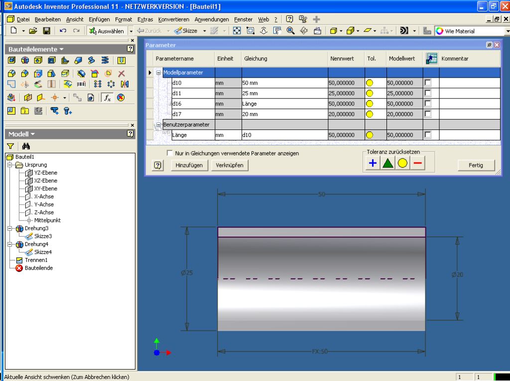

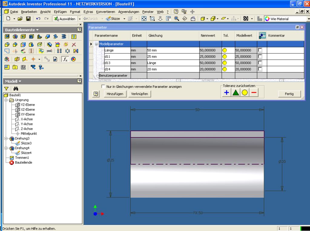

wir würdet Ihr vorgehen (siehe Anhang)?
1. Mit Benutzerparameter arbeiten
2. Keine Benutzerparameter erstellen sonder die Benennung von Modellparameter ändern.
Führt eigentlich zum selben Ergebnis, die Frage ist nur ob das erstellen von Benutzerparametern in solche Fälle sinn mach.

Hallo xxs,
ohne Benutzerparameter ! Sind hier IMHOIn my humble oppinion (Meiner Meinung nach) nicht nötig.Dafür nach den Konventionen (keine Umlaute etc)

Hallo xxs,
ich erstelle meistens extra Benutzerparameter, denn dann ist bei größeren Teilen die Suche einfacher: Benutzerparameter befinden sich so immer am Ende der Parameterliste und nicht irgendwo zwischen vielen anderen Parametern.

Generell sind die Benutzerparameter n bisschen übersichtlicher, weil getrennt aufgelistet... andererseits, wenn der oder die Kollegen da reinrasseln und nich aufpassen, hängen die den Benutzerparameter da ganz schnell (unabsichtlich) wieder ab.
Das ä würde ich mal generell weglassen... er meckert hier vielleicht nicht, aber wer weiß wo dann doch noch...

Schon mal überlegt, was passiert wenn man mal versucht die Datei mit einer "nichtdeutschen" DIVAScherzhafte Bezeichnung für Inventor IV zu öffnen ?
Ansonsten: Benutzerparameter nur, wenn diese später
1. in Formeln verhackstückt werden
2. wenn es sich um Standardparameter (L, B, d, t etc. pp.) handelt,  die später z.B. in Makros für die Zeichnungserstellung verarbeitet  werden.

Da hat es im Inventor selbst nie Einschränkungen gegeben (ich habe auch die englische Diva mit ß und ÄÖÜ gequält).
Aber die gibts mit den Länderschemata, sobald einer mit einer anderen Tastatur die Datei öffnet (wie schon von Mathias gewarnt).
Ich verwende ausgiebig Benutzerparameter, da ich Haupt- und Nennmaße so schon vor dem Skizzieren definieren kann.

... außerdem hat's den Vorteil, wenn ein Maß gelöscht wird bleibt der Parameter trotzdem.

also bei so einem simplen Teil, würde ich nicht mehr machen wie nötig.
Hängt natürlich auch davon ab, was man noch so alles mit anstellen möchte. Siehe die Argumentation von Thomas.

danke erstmal an alle für euere Antworten.
Ich habe gedacht Benutzerdefinierte Parameter hätten irgendwelche „größere“ Vorteile  , aber wie es aussieht ist es von Fall zum Fall verschieden und eine Erfahrungssachen was besser für einem ist.
Da wir noch nie so richtig mit Parameter gearbeitet haben und es handelt sich bei uns sowieso um sehr wenige Parameter die aber in jeder Zeichnung vorkommen habe ich mich entschieden für Benutzerparameter die schon in Templates hinterlegt werden. Mal sehen wie es läuft?
