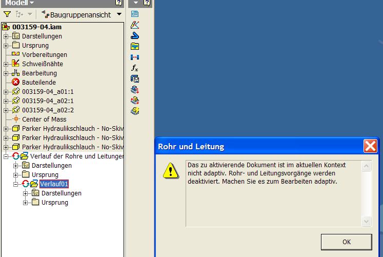

Hallo Leute

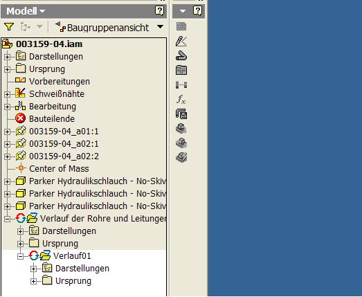

Ich habe ein Problem beim Inventor 11 und zwar beim erstellen von Leitungsverläufen. Dann kommt nämlich diese Fehlermeldung auf: (Siehe Anhang) Wenn ich die Meldung dann bestätige, habe ich das Problem, dass dann alle Buttons ausgegraut und nicht anwählbar sind (Siehe Anhang 2). Kann mir einer sagen, woran das wohl liegen soll???
Vielen Dank schonmal im voraus.
Thomas

Ich vermute das du keine Berechtigung hast die Teile zu bearbeiten, da sie wie die Fehlermeldung schon sagt nicht adaptiv sind - somit würden eventuelle Änderungen katastrophale Folgen haben. Rechtsklick auf die Bauteile und adaptiv machen könnte klappen.
Wie gesagt, wäre nen Versuch wert

erstellt am: 21. Sep. 2006 10:37    Editieren oder löschen Sie diesen Beitrag!  <-- editieren / zitieren -->   Antwort mit Zitat in Fett Antwort mit kursivem Zitat    Unities abgeben: 1 Unity (wenig hilfreich, aber dennoch)2 Unities3 Unities4 Unities5 Unities6 Unities7 Unities8 Unities9 Unities10 Unities
nein das passiert ja wenn ich ein neuen Schlauch erstellen will. Und wie du im Browser sehen kannst, sind die Teile ja beriets adaptiv...

Hallo Tommi,
stellt sich nur die Frage wozu deine Adaptivitäten vergeben wurden ?
Der ganz große Hacken an der Adaptivität

Tja gute Frage das ist doch immer so bei Kabelverläufen oder? Also ich kenne das im Inventor nicht anders. Die Adaptivität lässt sich im Bauteil in der Obersten Ebene wohl ausschalten aber im Teil der nächsttieferen Ebene nicht. Aber auch nach wie vor kommt die Fehlermeldung....
