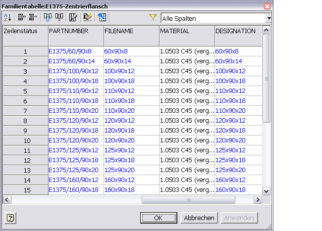

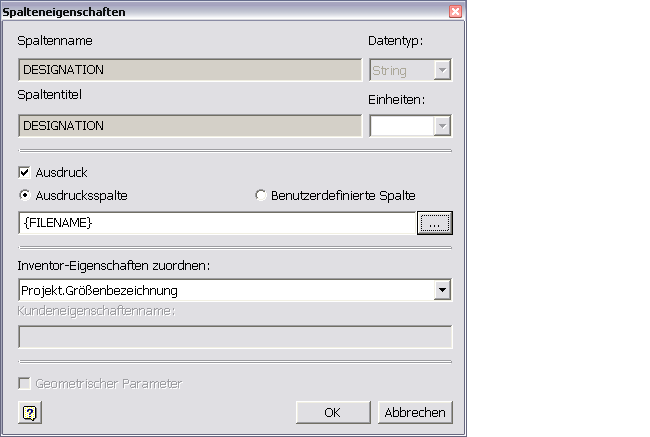

@CAD-Huebner,
also du befindest dich im Modus Inhaltscenter-Bearbeiter mit der Ansicht deiner Bibliothek(NICHT 'Zusammengeführte Ansicht'). Dort öffnest du die Familientabelle und editierst die Spalten FILENAME und DESIGNATION. Vielleich helfen die Bilder weiter.
Überflüssige Spalten können gelöscht werden.
mfg - Hans

erstellt am: 21. Sep. 2006 09:14    Editieren oder löschen Sie diesen Beitrag!  <-- editieren / zitieren -->   Antwort mit Zitat in Fett Antwort mit kursivem Zitat    Unities abgeben: 1 Unity (wenig hilfreich, aber dennoch)2 Unities3 Unities4 Unities5 Unities6 Unities7 Unities8 Unities9 Unities10 Unities Nur für CAD-Huebner 10 Unities + Antwort hilfreich
Nicht vergessen: Der Spalte "Designation" das richtige Property zuweisen. Name fällt mir jetzt nicht ein. Irgendwas mit Variante.Anzeigenahme oder so.
Hatte ich aber irgendwo auch schon mal geschrieben.
