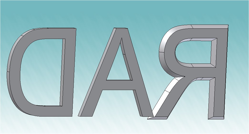

erstellt am: 20. Sep. 2006 21:52    Editieren oder löschen Sie diesen Beitrag!  <-- editieren / zitieren -->   Antwort mit Zitat in Fett Antwort mit kursivem Zitat    Unities abgeben: 1 Unity (wenig hilfreich, aber dennoch)2 Unities3 Unities4 Unities5 Unities6 Unities7 Unities8 Unities9 Unities10 Unities Nur für cadmast 10 Unities + Antwort hilfreich
Hab' mir das nochmal vor Augen geführt, siehe Bild.
Wie man sieht, wird der Abstand zwischen den Buchstaben zu eng, wenn Formschräge dazu kommt. Das wird so nix.
Ein anderes Problem ist die Tatsache, daß es ohne Verrundungen normalerweise nicht geht im Formenbau. Man kann zwar erodieren, aber auch da müsste man Innenecken wieder separat vorweg erodieren.
Alles machbar, aber nur wenige Kaufleute erkennen die Probleme ..
