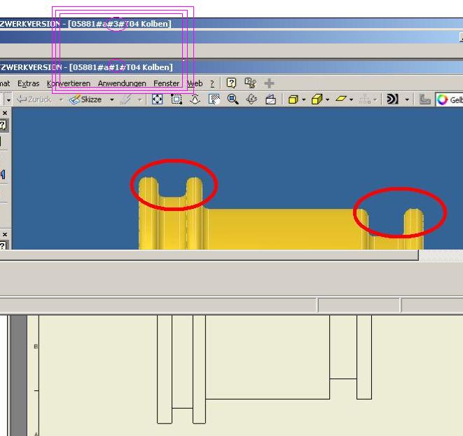

domnick-cad
Maschinenbautechniker
Sehen Sie sich das Profil von domnick-cad an!   Senden Sie eine Private Message an domnick-cad  Schreiben Sie einen Gästebucheintrag für domnick-cad
Beiträge: 36
Registriert: 31.12.2000
Inventor 11; WIN 200 SP2;
erstellt am: 20. Sep. 2006 13:22    Editieren oder löschen Sie diesen Beitrag!  <-- editieren / zitieren -->   Antwort mit Zitat in Fett Antwort mit kursivem Zitat    Unities abgeben: 1 Unity (wenig hilfreich, aber dennoch)2 Unities3 Unities4 Unities5 Unities6 Unities7 Unities8 Unities9 Unities10 Unities Nur für frovo 10 Unities + Antwort hilfreich
Moin von der Nordsee,
eine Lösung habe ich bis jetzn nicht, erstelle Zeichnung neu!!!
mein Beitrag 4 Minuten nach frovo.
Moin von der bald wieder sonnigen Nordsee,
seit gestern versuche ich eine idw mit "allen" Teilen zu erstellen.
Ein Teil erscheint wohl in der Stückliste aber nicht in der Darstellung (auch nicht im Schnitt). Es ist auch nicht die Sichtbarkeit ausgeschaltet.

NeuerOrdner.zip
Es wäre sehr schön, wenn Jemand einen nachvollziehbaren Fall von solchem Fehlverhalten Adesk zur Kenntnis bringen würde.
Dabei meine ich wirkliches Fehlverhalten, nicht nur ungünstig gesetzte Optionen.
(Ich hatte auch schon desöfteren Fehlverhalten von IV bemerkt in Richtung Aktualisieren, aber leider nicht nachvollziehbar).
In Anhang habe ich so ein Beispiel wo die Zeichnung nicht aktualisiert wird.
Zusätzlich sind ein paar Bilder von meinen aktuellen Einstellungen.
Ich will mich vergewissern das keine Einstellungsfehler vorliegen, bevor ich das Päcken    an Autodesk weiterleite.

Hallo xxs,
Geometrieänderungen sollten eigentlich immer automatisch aktualisiert werden, wenn nicht die idw ausdrücklich mit unterdrückter Aktualisierung geladen wurde.
Und: 1x in die Zeichnungsansicht geklick, lässt den Aktualisierungsbutton aktiv werden, da mal draufgedrückt... was passiert dann?
Zwei Dinge fallen mir auf:
- warum verwendest Du Diret3D, OpenGL ist derzeit die bessere Wahl
- die Screenshots von den Ansichts-Einstellungen stammen nicht von der sich ungehörig verhaltenden Datei
Eventuell könnte man mehr sagen wenn Du die Original-Daten postest?
mfg - Leo

Wenn ich manuell Aktualisieren, sprich in Ansicht klicke und danach mit den gelben Blitz die Zeichnung aktualisiere passiert gar nichts, aber das hättest du gewusst wenn du oben genauer gelesen hättest:
Original erstellt von xxs:
Also, das mit der Aktualisierung scheint wirklich ein Problem zu sein.
Wir haben in der letzten Zeit auch bemerkt, dass Zeichnungen nicht automatisch aktualisiert werden. Nicht mal eine manuelle Aktualisierung „gelben Blitz“ oder „Alles neu erstellen“ in der BG bringt was.
Die einzige Möglichkeit die wir gefunden haben, eine idw’s auf dem aktuellsten Stand zu bringen war: in einer Ansicht doppelklicken, irgendwas ändern (z.B. Detailgenauigkeit von Haupt auf Gesamtes Inhaltscenter unterdrücken und wieder zurück), mit OK bestätigen und  danach die Zeichnung mit dem gelben Blitz manuell aktualisieren.
1. So viel ich weiß wird Direct3D von Autodesk empfohlen  und überhaupt haben wir zurzeit Darstellungsprobleme mit OpenGL.
2. Natürlich sind das die original Screenshorts

Sehen Sie sich das Profil von xxs an!   Senden Sie eine Private Message an xxs  Schreiben Sie einen Gästebucheintrag für xxs
Beiträge: 113
Registriert: 03.09.2003
erstellt am: 23. Sep. 2006 16:59    Editieren oder löschen Sie diesen Beitrag!  <-- editieren / zitieren -->   Antwort mit Zitat in Fett Antwort mit kursivem Zitat    Unities abgeben: 1 Unity (wenig hilfreich, aber dennoch)2 Unities3 Unities4 Unities5 Unities6 Unities7 Unities8 Unities9 Unities10 Unities Nur für frovo 10 Unities + Antwort hilfreich
Gut gesehen    .....falsch verstanden !!!
Das "a" steht für die Version
1 bzw 3 ist die Blattnummern:
1  ist immer eine ipt, iam usw.
3  ist immer eine idw also die Ableitung.
[Diese Nachricht wurde von xxs am 23. Sep. 2006 editiert.]

Hallo xxs,
es tut mir ja leid, aber ein Fehlverhalten dieser Art habe ich noch nie beobachten können, und ich schau mir Inventor schon so einige Zeit recht genau an. Außerdem wäre es schlicht die einfachste Erklärung, und die ist bekanntlich die wahrscheinlichste, dass da aus Versehen eine Doppelgängerdatei erzeugt wurde und dann davon eine in der idw dargestellt wird während die andere geändert wird. Gerade bei solchen Namenskonventionen  wie Du sie beschreibst sehe ich dafür ein verstärktes Risiko.
Ich würde mal die Modelldatei aus dem idw-Browser heraus Öffnen, und ich wette, dass in DER Datei der Kolben auch keine Rundungen hat, so wie dargestellt.
~ Roland

erstellt am: 24. Sep. 2006 21:07    Editieren oder löschen Sie diesen Beitrag!  <-- editieren / zitieren -->   Antwort mit Zitat in Fett Antwort mit kursivem Zitat    Unities abgeben: 1 Unity (wenig hilfreich, aber dennoch)2 Unities3 Unities4 Unities5 Unities6 Unities7 Unities8 Unities9 Unities10 Unities Nur für frovo 10 Unities + Antwort hilfreich
Hallo Doc Snyder,
leider habe ich auch das erste Mal  so ein Fehlverhalten von Inventor erlebt.
Ich habe bestimmt nicht euere Erfahrung auf dem Gebiet, aber vier Jahren Inventor und sechs Versionen davon sind auch nicht gerade wenig. Ich kann dir bestätigen, dass es nicht so einen Fehler ist.Die Files werden in unser PDM System erstellt und die Mitarbeiter machen lokal KEINE Kopien davon. Ob du mir glaubst muss du schon selber entscheiden.
Wegen den Namenkonventionen na ja, darüber kann man sich streiten und ich will gar nicht behaupten, dass unsere Lösung die beste wäre, aber durch unsere Verwaltungssystem passieren hier so gut wie keine Fehler.
Übrigens, natürlich habe ich die Datei geöffnet aus dem idw Browser geöffnet und siehe da….mit Rundungen!!!
Ich werde versuchen die nächste Datei die ich finde in Netz zu stellen, damit ich auch die Ungläubigen von euch    überzeugen kann, was so alles in Inventor möglich ist.
Wünsche alle noch ein schönes Abend
Mit freundlichen Grüßen
xxs
Doc Snyder
Beiträge: 13435
Registriert: 02.04.2004
IV 2024
erstellt am: 24. Sep. 2006 22:32    Editieren oder löschen Sie diesen Beitrag!  <-- editieren / zitieren -->   Antwort mit Zitat in Fett Antwort mit kursivem Zitat    Unities abgeben: 1 Unity (wenig hilfreich, aber dennoch)2 Unities3 Unities4 Unities5 Unities6 Unities7 Unities8 Unities9 Unities10 Unities Nur für frovo 10 Unities + Antwort hilfreich
Na gut, Wette verloren.  Es gibt eben Dinge, die versteht man nicht.
Danke für die genaue Beschreibung.
~ Roland
www.Das-Entwicklungsbuero.de
