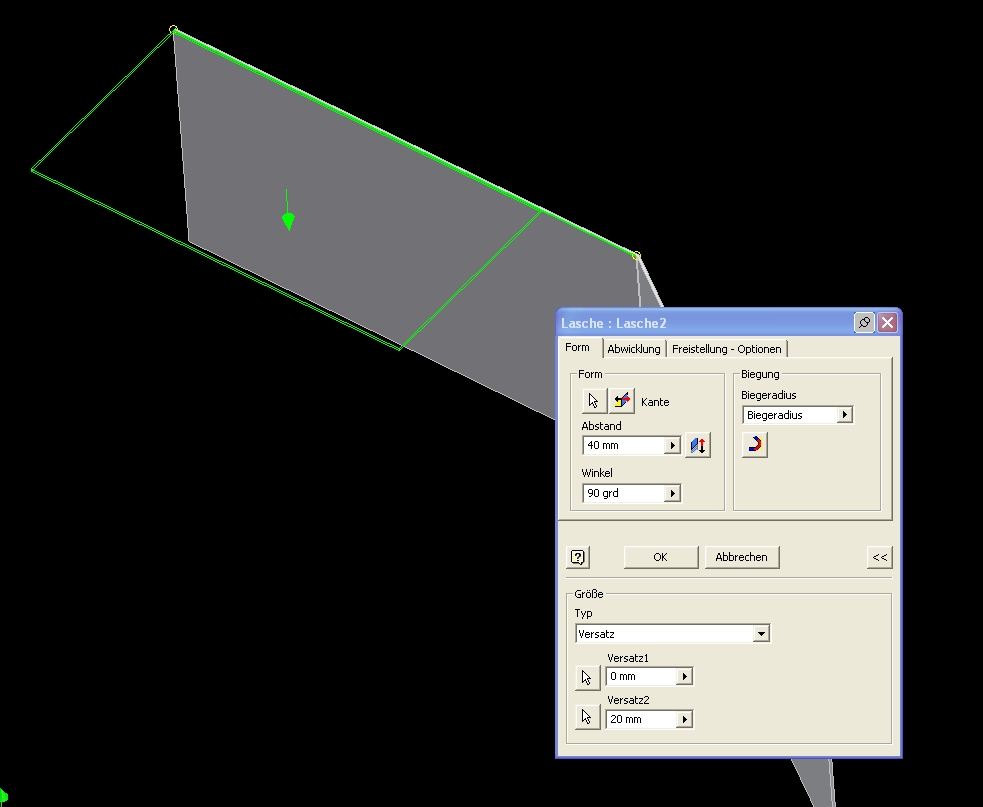

Hallo Blechspezialisten,
anbei habe ich ein Kantteil und die entsprechende Abwicklung.
Eigentlich alles ganz einfach.
Aber: Ich kriege beim Erzeugen der letzten Lasche folgende Fehlermeldung: "Laschenkörper schneidet vorhandenen Körper"
Ist mir auch klar, die Laschen überlappen sich wenn man sie nach innen kantet. OK dann mach ich halt eine Extrusion und schneide die Ecke aus. Die Abwicklung kann dann erzeugt werden. Das Rote Kreuz ist mir dabei egal. Das Ergebnis zählt.
Jetzt kommts: Bei der Zeichnungserstellung eines ZSB wird das "Rote Kreuz Teil" auf dem Layer Referenz dargestellt, mit allen dazugehörigen Folgen. Das Kantteil als Einzelteil ist wieder richtig.
Um dieses Problem zu lösen muß man offensichtlich die Fehlermeldung bzw den Fehler an sich weg bringen.
Also: Wie erzeuge ich die dargestellte Kantung ohne Fehler?
Wolfgang
PS: Ja ich habe zuerst die Suchfunktion verwendet, aber leider nichts mir dienliches gefunden.

So
Gruss, Robert

Guten Morgen!
Ich würde die beiden Laschen mit einem Versatz zur Kantung des Grundkörpers erzeugen. Beim "Lasche"-Befehl kannst du über die Pfeile die erweiterten Optionen aufklappen. Dort dann "Versatz" wählen.
Auf diese Weise beide Laschen erstellen und dann über den Befehl "Eckverbindung" die Laschen verbinden.

Das ging ja schnell
Und es ist einfach.
Ich schäm mich fast
10U's für euch beide Robsi und Lukipela.
