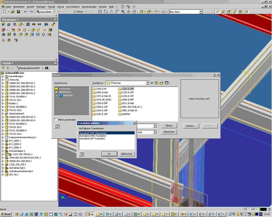

Was ist das für ein Translator?
Beim Öffnen einiger Dateien kommt ein Dialogfenster, in dem ich einen Translator wählen soll. Es passiert dann 20 Sekunden gar nichts bis ich dann einen wählen kann. Das nervt. Was ist das für ein Teil? Wie kann man den abstellen?
Gruß Frovo

frovo
Sehen Sie sich das Profil von frovo an!   Senden Sie eine Private Message an frovo  Schreiben Sie einen Gästebucheintrag für frovo
Beiträge: 740
Registriert: 12.12.2005
Intel Core i7 3960X 3,3 GHz, NVIDIA Quaddro 5000, 32GB RAM
Windows 7 64 Bit, Product Design Suite Ultimate 2013 SP2
erstellt am: 14. Sep. 2006 14:29    Editieren oder löschen Sie diesen Beitrag!  <-- editieren / zitieren -->   Antwort mit Zitat in Fett Antwort mit kursivem Zitat    Unities abgeben: 1 Unity (wenig hilfreich, aber dennoch)2 Unities3 Unities4 Unities5 Unities6 Unities7 Unities8 Unities9 Unities10 Unities
Es handelt sich nicht um eine Datei sondern beim Klicken des Unterordners gehts schon los.
Ich hab ein Bild angehängt.
Gruß Frovo

erstellt am: 14. Sep. 2006 14:46    Editieren oder löschen Sie diesen Beitrag!  <-- editieren / zitieren -->   Antwort mit Zitat in Fett Antwort mit kursivem Zitat    Unities abgeben: 1 Unity (wenig hilfreich, aber dennoch)2 Unities3 Unities4 Unities5 Unities6 Unities7 Unities8 Unities9 Unities10 Unities Nur für frovo 10 Unities + Antwort hilfreich
Hallo Fravo,
ich glaube das das Bauteil zu tief in der Ordnerstruktur ist, IV verträgt nicht so lange Dateinamen (inc. Pfad), kopiere mal das Bauteil auf den Desktop und versuche es dann mal zu öffnen.
Andreas

frovo
Beiträge: 740
erstellt am: 14. Sep. 2006 15:44    Editieren oder löschen Sie diesen Beitrag!  <-- editieren / zitieren -->   Antwort mit Zitat in Fett Antwort mit kursivem Zitat    Unities abgeben: 1 Unity (wenig hilfreich, aber dennoch)2 Unities3 Unities4 Unities5 Unities6 Unities7 Unities8 Unities9 Unities10 Unities
Original erstellt von W. Holzwarth:
.. könnte mir vorstellen, daß er die Punkte in den Ordnern nicht mag.
Genau dass wirds sein. Merkwürdig nur das IV das nicht kann, Swas ist schließlich bei Windows scon lange verträglich. Naja Adesk eben...
Gruß Frovo

erstellt am: 14. Sep. 2006 17:14    Editieren oder löschen Sie diesen Beitrag!  <-- editieren / zitieren -->   Antwort mit Zitat in Fett Antwort mit kursivem Zitat    Unities abgeben: 1 Unity (wenig hilfreich, aber dennoch)2 Unities3 Unities4 Unities5 Unities6 Unities7 Unities8 Unities9 Unities10 Unities Nur für frovo 10 Unities + Antwort hilfreich
Bei uns wimmelt es vor Punkten in den Ordnern. Bei mir ist das Problem aber noch nie aufgetaucht...

daywa1k3r
Softwareentwickler
Sehen Sie sich das Profil von daywa1k3r an!   Senden Sie eine Private Message an daywa1k3r  Schreiben Sie einen Gästebucheintrag für daywa1k3r
Beiträge: 3497
Registriert: 01.08.2002
Desktop: 3.3GHz;8GB;SSD OCZ Vertex 3;Gainward Phantom GTX570
Laptop: Alienware m17x
Win7, Inventor2012 64Bi
erstellt am: 14. Sep. 2006 17:56    Editieren oder löschen Sie diesen Beitrag!  <-- editieren / zitieren -->   Antwort mit Zitat in Fett Antwort mit kursivem Zitat    Unities abgeben: 1 Unity (wenig hilfreich, aber dennoch)2 Unities3 Unities4 Unities5 Unities6 Unities7 Unities8 Unities9 Unities10 Unities Nur für frovo 10 Unities + Antwort hilfreich
Ich glaube auch nicht, dass die Punkte stören. Ich denke eher, dass da die Assoziazionen fehlen. In der Registry ist ein Schlüssel wo die Verknüpfungen zu den Translatoren beschrieben sind:
HKEY_CURRENT_USER\Software\Autodesk\Inventor\RegistryVersion11.0\Translators
Schau mal ob da etwas drin steht…
Grüße daywa1k3r

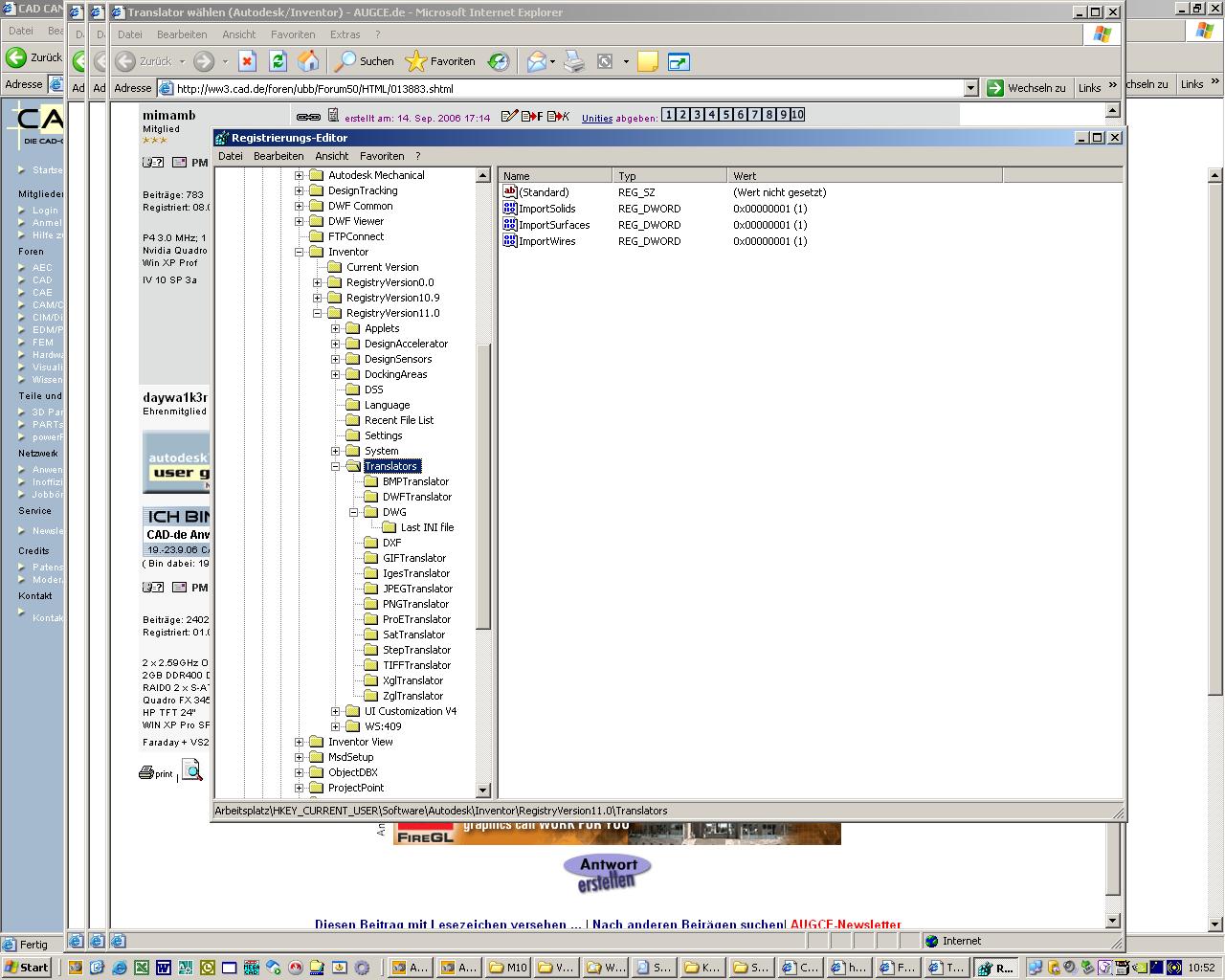

frovo
Beiträge: 740
erstellt am: 15. Sep. 2006 10:54    Editieren oder löschen Sie diesen Beitrag!  <-- editieren / zitieren -->   Antwort mit Zitat in Fett Antwort mit kursivem Zitat    Unities abgeben: 1 Unity (wenig hilfreich, aber dennoch)2 Unities3 Unities4 Unities5 Unities6 Unities7 Unities8 Unities9 Unities10 Unities
Screenshot von der Registry.
Was soll denn da stehen?
Gruß Frovo
daywa1k3r
Softwareentwickler
Beiträge: 3497
erstellt am: 15. Sep. 2006 11:17    Editieren oder löschen Sie diesen Beitrag!  <-- editieren / zitieren -->   Antwort mit Zitat in Fett Antwort mit kursivem Zitat    Unities abgeben: 1 Unity (wenig hilfreich, aber dennoch)2 Unities3 Unities4 Unities5 Unities6 Unities7 Unities8 Unities9 Unities10 Unities Nur für frovo 10 Unities + Antwort hilfreich
Ich denke, dass wenn du auf DWG drauf klickst bei dir nichts drin ist. Bei mir steht übrigens auch nichts drin, weil ich arbeite nicht damit, aber vielleicht postet Jemand, bei dem Öffnen von DWG Dateien keine Probleme macht, sein Screenshot von dem Registry Schlüssel. Ist nur eine Vermutung.
Und BTW bevor du dir eine "NVIDIA Quadro Plex" kaufst, kaufe dir lieber einen Monitor mit anständiger Auflösung.
Grüße daywa1k3r
