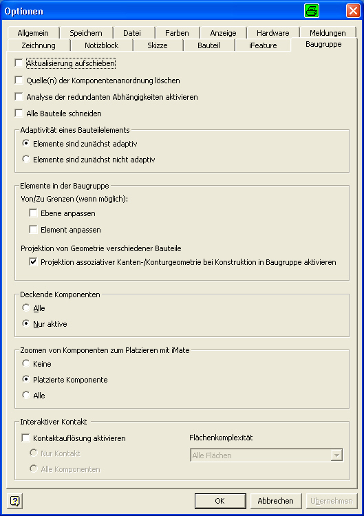

beim Erstellen neuer Bauteile benutze ich oft "Bauteil bearbeiten" der gewünschten Unterbaugruppe. Sobald ich dann die Geometrie eines Teils projeziere, schaltet Inventor 10 alle Teile bis zur obersten Baugruppe auf "adaptiv". Da wir nicht mit Adaptivitäten arbeiten wollen, muß ich nun die Adaptivität aller Teile mühsam wieder ausschalten.
Kann man Inventor 10 in den Grundeinstellungen sagen, daß man nicht mit Adaptivitäten arbeiten will ?

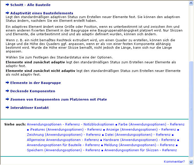

2 Methoden:
1. Beim Projizieren die Shift-Taste gedrückt halten => proj. Element wird nicht adaptiv gesetzt
2. Extras / Anwendungsoptionen/Baugruppe/Adaptivität eines Bauteilelements

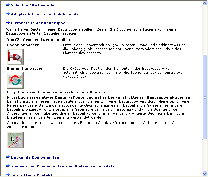

Original erstellt von Charly Setter:
... 1. Beim Projizieren die Shift-Taste ...
Ich nehm' dafür immer die Strg-Taste ... geht bei dir die Umschalttaste (Shift) auch?
Den Wortlaut der Anwendungsoption für Baugruppen weiß ich auch nicht auswendig, aber das Wort "Adapivität" kommt darin garantiert nicht vor. Ist irgendwas in Richtung "Assoziative Kanten- und Konturprojektion in Baugruppen ...". Die Strg-Taste tausch das Verhalten der Option jeweils um.
Hab' hier gerade kein IV, sonst hätt' ich schnell ein Bild gemacht.

erstellt am: 09. Sep. 2006 10:30    Editieren oder löschen Sie diesen Beitrag!  <-- editieren / zitieren -->   Antwort mit Zitat in Fett Antwort mit kursivem Zitat    Unities abgeben: 1 Unity (wenig hilfreich, aber dennoch)2 Unities3 Unities4 Unities5 Unities6 Unities7 Unities8 Unities9 Unities10 Unities Nur für mabalsfull 10 Unities + Antwort hilfreich
Hast Recht, ist die Strg-Taste.
Und Optionen gibt´s da jede Menge
Wobei die Option, die Du meinst laut Hilfe nur die sichtbarkeit der (proj) Skizze steuert
(George Bernard Shaw)

Original erstellt von Michael Puschner:
Jepp.
"Projektion assoziativer Kanten-/Konturgeometrie bei Konstruktion in Baugruppe aktivieren" ist der gesuchte Eintrag.

erstellt am: 09. Sep. 2006 13:20    Editieren oder löschen Sie diesen Beitrag!  <-- editieren / zitieren -->   Antwort mit Zitat in Fett Antwort mit kursivem Zitat    Unities abgeben: 1 Unity (wenig hilfreich, aber dennoch)2 Unities3 Unities4 Unities5 Unities6 Unities7 Unities8 Unities9 Unities10 Unities Nur für mabalsfull 10 Unities + Antwort hilfreich
... Wobei die Option, die Du meinst laut Hilfe nur die sichtbarkeit der (proj) Skizze steuert ...
Jau, diese Übersetzung dient mal wieder nur der allgemeinen Verwirrung, Verusicherung, Belustigung oder Verärgerung, je nach Naturell. Das Wort Sichtbarkeit ist hier durch das Wort Adaptivität zu ersetzen. Na gut, ist ja fast das selbe ...
Ich bitte Autodesk auch an dieser Stelle nochmal, die Übersetzungen nicht von Leuten machen zu lassen, die nur ein deutsches online-Lexikon bedienen können und Fachbegriffe mit den großen Würfel auswähen, sondern wenigstens im zweiten Korrekturdurchgang (falls es überhaupt einen ersten gibt) deutschsprachige Personen damit zu beauftragen, die auch die Prinzipien von IV kennen und Termini der mechanischen Konstruktion beherrschen. Oder gibt's solche Leute gar nicht?
