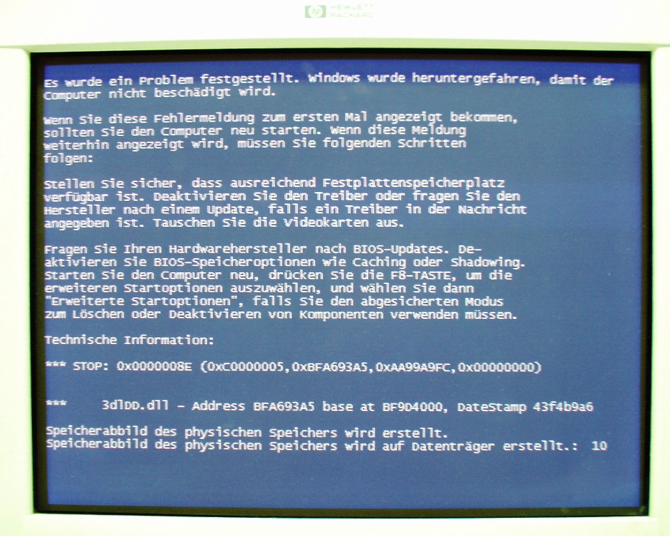

Hallo Jungs und Mädels :-)
Hab mal wieder eine Frage:
nach dem Umstieg von Inventor 10pro auf Inventor 11 Routed Systems konnte ich plötzlich nicht mehr drucken. Egal, ob auf meinem lokalen Laser, ob Acrobat oder auf diverse Netzwerkdrucker. Keine Chance.
Immer kam beim Klicken auf OK der beigefügte Bluescreen.
Hab alle möglichen Einstellungen probiert, hat alles nichts geholfen.
Heute - ich musste es einfach nochmal probieren - hab ich versucht, in den Anwendungsoptionen unter Hardware von Direct3D auf OpenGL umzustellen und siehe da. Es hat funktioniert.
Bei meiner Grafikkarte (3Dlabs Wildcat VP880Pro) ist der Inventor als optimierte OpenGL-Anwendung eingetragen und war aber standardmäßig auf Direct3D eingestellt.
Wie gesagt, bis aufs Drucken hat aber auch alles funktioniert.
Jetzt ist das Problem gelöst
Trotzdem meine Frage:
Was hat die Grafikimplementierung bei der Grafikkarte mit dem Drucken zu tun?
Wie gesagt... ich hätte nur gern interessehalber eine Antwort
Danke & schön tach noch
Grüße aus Osttirol
Christian

Hallo Christian,
gehe mal in Extras > Anwendungsoptionen > Hardware
Aktiviere dort oben "Open GL" (nicht Direct3D)
Starte Inventor neu.
Tut es jetzt?
Grüsse
Jürgen

Hallo Christian,
Meine etwas vereinfachte Kenntnis der Dinge:
Inventor übergibt so lästige Nebenjobs wie Anzeigen, Drucken, usw. einfach an Windows, das diese wiederum mithilfe div. Treiber ausführt.
Da kann nur allzuleicht was schiefgehen, wenn das Ganze mit so einer für CAD unerprobten Schnittstelle wie Direct3D zusammenhängt.
Drucken hat mit Anzeigen aus Windows-Sicht schon was zu tun offensichtlich. Siehe auch das früher berüchtigte "garbled text syndrome" das nach 1x Drucken-Vorschau aufrufen meist verschwunden war.
mfg - Leo
