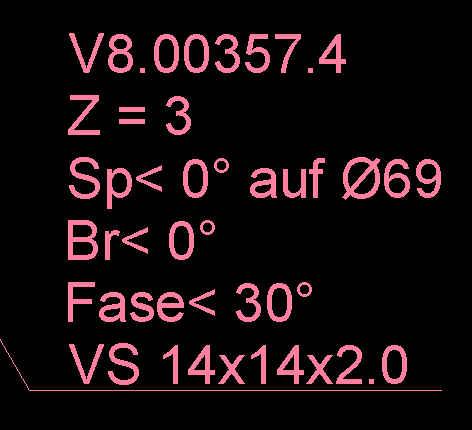

ich speichere eine 11-er idw welche einen Absatztext mit Ø-Zeichen enthält auf dwg 2000.
Wenn ich nun die dwg mit Acad2004 öffne stehen anstelle der Ø-Zeichen, mir unbekannte.
In der idw hab ich einerseits das IV-eigene, und andererseits Alt+0157 Zeichen verwendet.
Wenn ich nun den Mtext in Acad öffne, den ganzen Text anwähle, und  Zeichensatz Mitteleuropa wähle, stimmen die Ø-Zeichen.
Kann das jemand nachvollziehen?

Hallo Hans-Peter,
Kann ich mir leicht vorstellen dass da was schiefgeht.
Am sichersten fährt man meiner Erfahrung nach wenn man im IV die Schriftart Arial verwendet, das wird IMHOIn my humble oppinion (Meiner Meinung nach) immer korrekt nach ACAD übersetzt. Leider schaut das halt einer normgerechten Zeichnung recht unähnlich.
Ganz gute Erfahrungen habe ich auch mit dem Tastencode Alt+0216 für das Durchmesserzeichen gemacht.
Und jedenfalls mal schauen, auf welche Systemvariable FONTALT steht im Acad, ev. fehlt einfach Dein Font und wird von irgendwas Unpassendem ersetzt.

Schrift.dwg.txt
@Leo,
anbei meine problem-dwg.
Könntest du die mal bei dir mit Acad2005 öffnen?
Die besagten Mtexte sind in der Ansicht links oben.

Hallo Hans-Peter,
ich habe deine Datei unter AutoCAD 2000 bis 2007 getestet, da gibt es bei mir keine Probleme.
Den Hinweis von Leo (siehe oben)schon geprüft?

Hallo Hans-Peter,
Inventor hat in seiner Zeichentabelle 2 verschiedene Durchmesserzeichen. In der grauen Kopfzeile der Zeichentabelle gibt es ein schmales Durchmesserzeichen und im weißen Bereich der Tabelle ein runderes. Letzteres benutzt Inventor in Bemaßungen. Vielleicht liegt da der Hund begraben?

Verwende für den DWG-Export Alt+0216 mit ISOCP Font.
Das Bemaßen lässt sich mit einem neuen Bemaßungsstil vereinfachen, bei dem das Druchmesserzeichen als Präfix angegeben wird.
