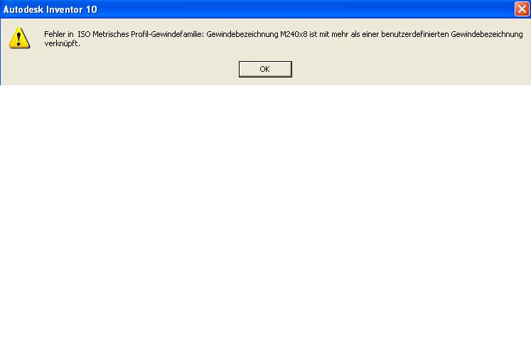

Habe gestern in der Gewinde.xls in der Spalte Benutzerdefinierte Bezeichnung bei den Standard-Gewinden die Bezeichnung der Steigung (M6 x 1) gelöscht. Wenn ich jetzt Bohrungen in Modellen bearbeiten möchte, die ich vor der Umstellung erstellt habe, bekomme ich folgende Meldung (siehe jpg) und muß mich einmal durch die komplette Gewindetabelle klicken...
Hab ich da was falsch gemacht, oder muß man da durch  ?

Böser Fehler, sowas darfst nicht machen. Bemüh mal die Suche zu "Gewindetabelle" oder "Gewinde.xls" da gibts ne Menge threads dazu.

Guckst Du hier http://inventor.cad.de/bibliothek/bibliothek.html unter Grundlagen.
