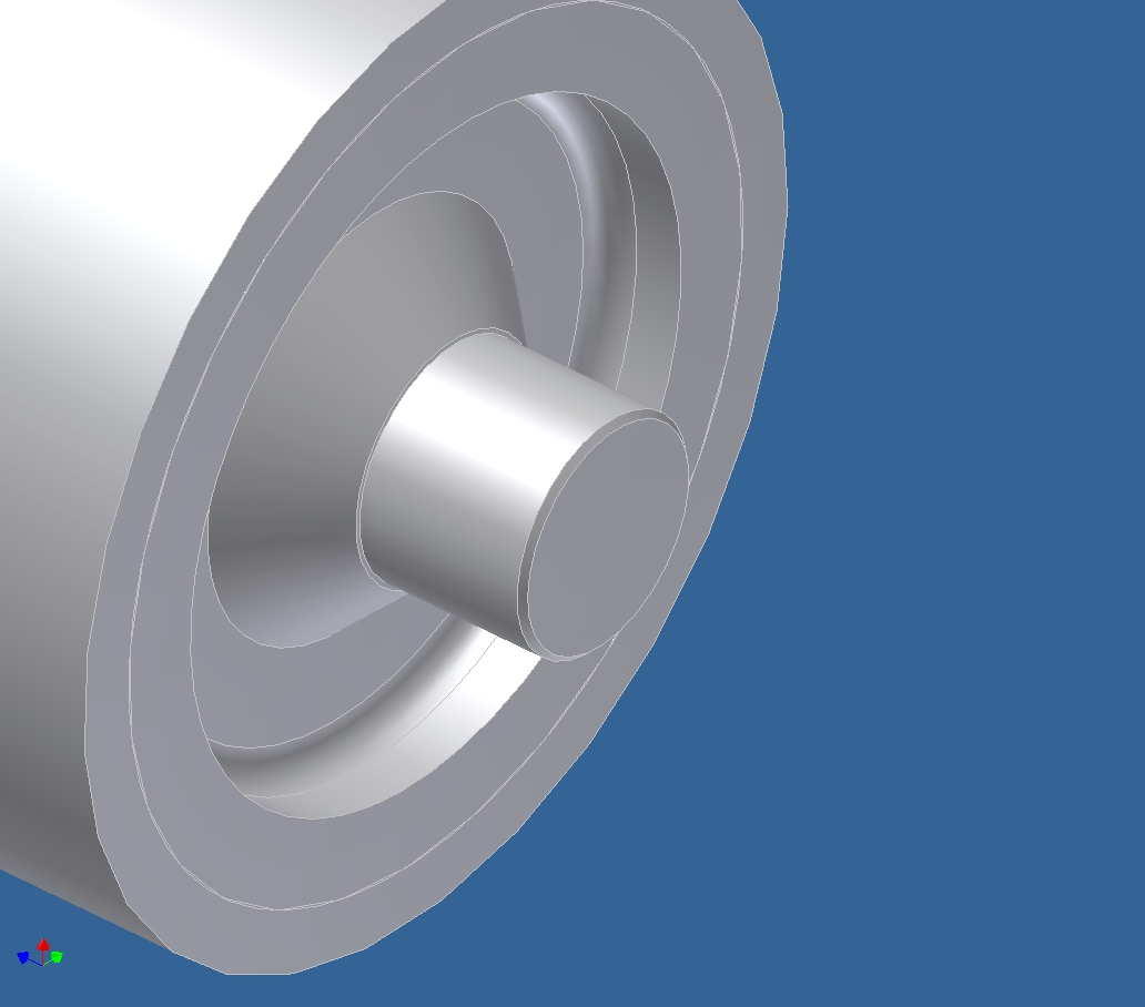

habe das Problem, daß ich einen Zylinder (bestehend aus 2 Ronden und 1 Rohr) zusammenschweissen/-kleben und anschließend die komplette Kontur um 1mm nacharbeiten muß. Habe geplant, in der .iam eine Skizze auf die XY-Achse zu legen, die Schnittgeometrie zu projizieren und mit Versatz eine 2. um 1mm versetzte Kontur zu erzeugen. Das Profil zwischen versetzter Kontur und Bauteilkontur könnte ich dann als Dirrerenz rotieren lassen.Leider projiziert IV11 nicht die Schnittkanten der Eindrehung.
Kann mir jemand einen Tip geben? Mit einer abgeleiteten Komponente hätte ich wieder eine .ipt in der es funktioniert. Leider fehlt mir dann die Stückliste.

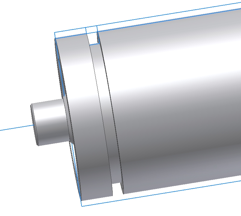

Hallöle !
Also bei mir geht das...
Skizze auf eine der zwei möglichen Ebenen legen, die Stirnflächen projezieren und dann die Schnittkanten der Mantelfäche. Rechteck drüber legen, bemaßen, Mittelachse reinprojezieren, auf Mittellinie umstellen und es geht ...
Interessanterweise ist es wichtig zuerst die Stirnflächen zu projezieren ... ansonsten gehts bei mir auch nicht ...

Sorry, aber ich bekomme das nicht hin. Erhalte die Meldung "Kappen nicht möglich. Skizzierebene schneidet Bauteil möglicherweise nicht." obwohl ich die Skizze auf die XZ-Ebene gelegt habe und der Zylinder im Halbschnitt dargestellt wird.
Das Problem bereitet die stirnseitige Eindrehung mit den Radien und dem kegeligen Ansatz. Die Planflächen kann ich Projezieren.

Vielleicht habe ich mich nicht genau genug Ausgedrückt:
die komlette Kontur incl. Stirnflächen und Eindrehung an den Stirnflächen muss nachgedreht werden.
