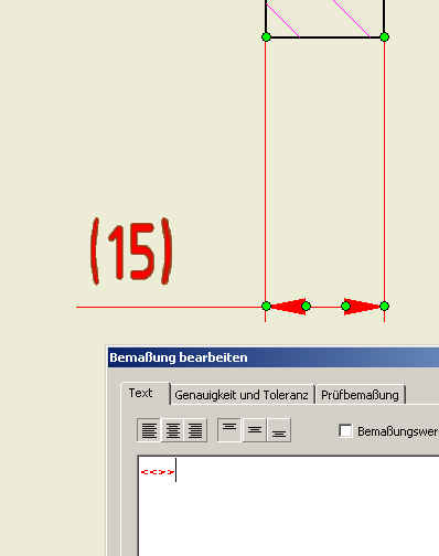

Die Serie von Bug's reisst nicht ab.
Wenn man im 10er ein Maß in Klammer gesetzt hat (machen wir desöfteren), habe ich im 11er keinen Zugriff mehr auf die Klammer, die wird im Bemassungseditor einfach ignoriert.

Kannst du im Bemaßungseditor unter "Genauigkeit und Toleranz" nicht wieder auf Standard stellen ? Oder steht das nach dem Migrieren schon automatisch auf Standard ?

Aha, das schaut schon besser aus: Eine im früheren Release manuell hingesetzte Klammer wird vom 11er als Toleranzart "Referenz" interpretiert und eingestellt.
Ja, da kann man auf Standard zurücksetzen, dann ist die Klammer weg. Und natürlich kann man wieder eine Klammer manuell dransetzen, oder die Klammer durch "Referenz" erzeugen.
Macht Sinn und ist OK, danke!

Das ging aber schon im 10er und im 9er, daß man ein Maß auf Referenz setzen konnte und es dann eingeklammert wurde. Es ging schneller als den Text zu bearbeiten weil man über Doppelklick drankam. Im 11er holt der Doppelklick ja endlich die Textbearbeitung hoch.
