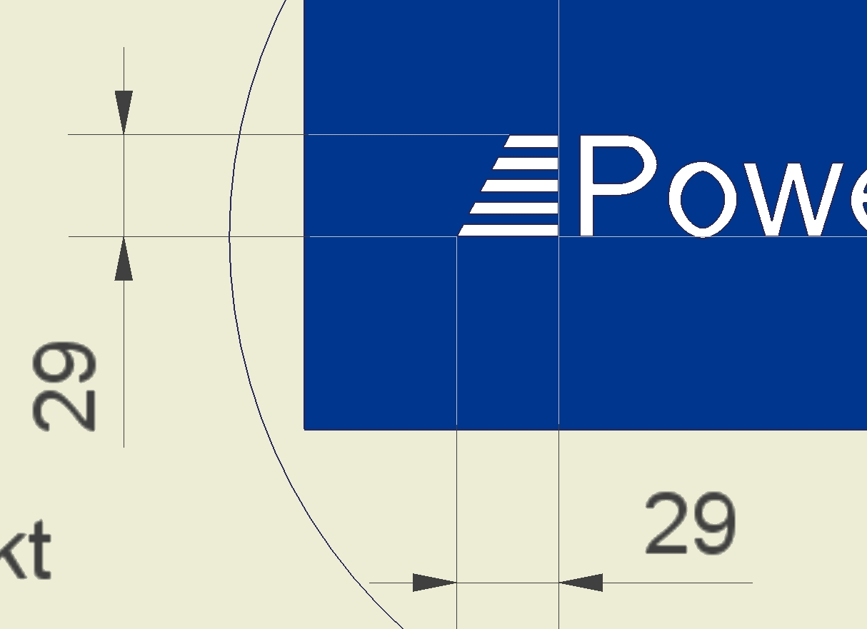

Hallo Leute,
ich habe gerade von unserem Systemhaus (Bechtle-HH)den nützlichen Tip fürs Bemaßen auf einer dunklen "schattierten" Ansicht bekommen.
Außen sollen die Maßhilfslinien schwarz sein; über der dunklen schattierten Fläche aber noch sichtbar bleiben:
Skizze auf Ansicht und helle Hilfslinien an die Körperkanten heften...
Rüdiger

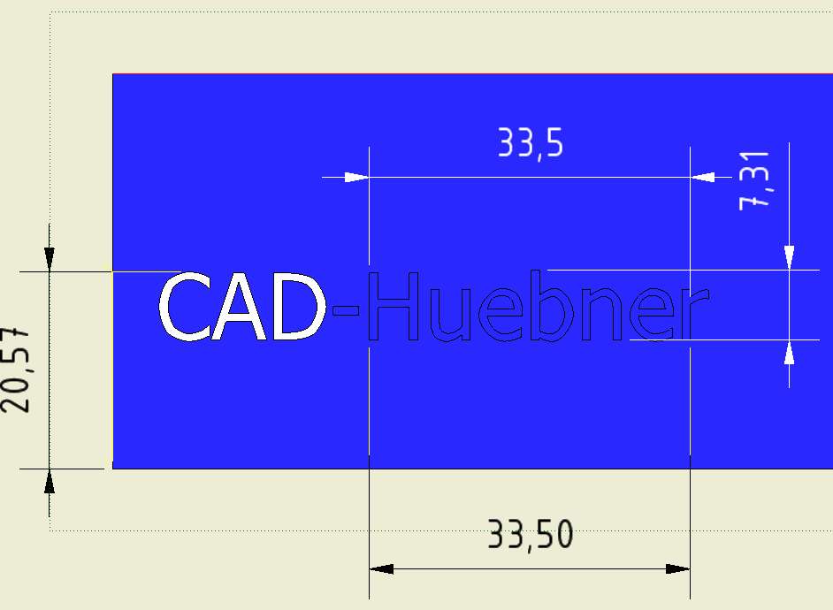

Ja, mit Skizze kann man immer noch was dran pfuschen.
Für das vorliegende Beispiel ist  es nach meiner Meinung aber noch pfiffiger, einen weißen Bemaßungsstil zu erzeugen ohne Pfeil ohne Text (Texthöhe 0.02) und das Maß ein zweites Mal (in Teilbereichen) überzeichnen.
Wird von den Filterregeln als Bemaßung erkannt,
liegt automatisch mit auf dem Layer der anderen Bemaßungen,
fängt automatisch die Geometriepunkte und
muss nur einmalig eingerichtet werden.
Eine Skizze ist zuviel Aufwand (Geometrie projezieren, Linie zeichnen, Farbe editieren usw.) und bei Maßänderungen nachzuarbeiten.
