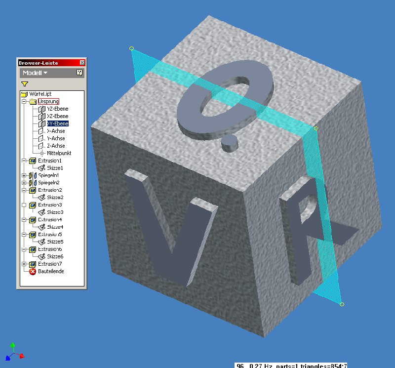

Ich muss da auch Mathias heftg dagegenreden.
Laut meiner Erfahrung ist es keineswegs egal, wie ein Teil im Raum liegt, auch wenn IV das so vermittelt.
Es gehört einfach zur guten Konstruktionspraxis, Teile in der Lage im Raum zu modellieren, in der sie auch in der Maschine/Anlage verbaut sind (Ausnahmen bestätigen die Regel).
Das ist IMHOIn my humble oppinion (Meiner Meinung nach) eine genauso wichtige Grundregel wie das Modellieren rund um die Ursprungsgeometrie.
Jeder der hinter dem Erst-Konstrukteur herarbeiten/-editieren muss weiss wovon ich rede!

Was heißt denn "wild im Raum rumkonstruiert" ?
Die 1. Skizze eines neuen Bauteils liegt immer auf einer bestimmten, einstellbaren Ebene. Und dann liegt´s doch am Benutzer, ob die Zylinderachse in der X-, Y- oder Z-Achse oder quer im Raum liegt.
Das ist keine Frage der Software, sonder eine Frage der Disziplin oder Konstruktionsmethodik.
Und in der praktischen Arbeit interessiert mich die Lage des Koordinatensystems eigentlich nur bei der Erstansicht in der Zeichnungsableitung. Wenn man sich da an eine Konvention hält, muß man nicht so lange suchen bis man die richtige Ansicht gefunden hat.
Beim Modellieren von Bauteilen ist es sehr praktisch, wenn man sich sein Koordintensystem geschickt legt, aber überlebendwichtig ist es nicht. Man kann sich ja immer passend liegende Arbeitsgeometrie erzeugen. Und ob die Zylinderachse nun die X- oder Y-Achse ist macht bei der praktischen Arbeit überhaupt keinen Unterschied.
In der Baugruppe interessiert mich das Koordinatensystem auch rel. wenig. Bauteile werden mit Abhängigkeiten verbaut und wenn ich im Mastermodell arbeite bestimmt der Master die Lage des Koordinatensystems. Da liegt ja (prinzipbedingt) nicht mal der Ursprung der Bauteile an einer logischen Stelle sondern ich arbeite im Koordinatensystem der Baugruppe.

Ich skizziere nur mal zwei Situationen:
Szenario 1:
Demo beim Kunden, Kunde will eine geschnittene Grafik von einem bestimmten Teil haben. Modell haben meine Kollegen gemacht.
Ich suche das Objekt der Begierde mit Teil-Auswahlfilter im Browser, öffne den Ursprungs-Ordner... Stossgebet.... passende Ursprungsebene geht genau mittig durch das Teil-Hurra!- RMB-Grafik kappen-fertig!
Bravo Jungs!
Szenario 2:
Der Konstrukteur modelliert wochenlang an einem Projekt, später kommt ein TZ dazu und tut Zeichnungen machen.
Zweiterer hat wenig Wissen über das Projekt.
Konstrukteur kann nicht jeden Handgriff des TZ überwachen.
TZ nimmt BT nach BT und macht Ansichten "Von Oben", "Von Vorne", usw.
Wenn Konstr. "richtig" im Raum modelliert hat sind die Ansichten die TZ macht automatisch auch richtig.
Das Alles ist natürlich völlig irrelevant wenn man nur für sich selber ein paar (nicht normgepeinigte) Zeichnungen macht.
Für einen CAD-Dienstleister der an der Qualität seines Outputs (nämlich den Zeichnungen) gemessen wird ist es jedoch entscheidend!

...Jetzt Aber mal ne Frage von Mir:
Wenn Ich Im Inventor nach dem Modelieren eine Zeichnungsableitung mache, bekomme ich bei der Ausrichtung nur die Auswahl "Von Aben" "unten" rechts Links ect." wie muss ich mein Teil am Anfang anreißen, damit das am Schluß richtig hinkommt (darauf läuft die Diskussion hier doch raus, oder nicht?)
An der Stelle fände ich es nämlich auch clever das immer gleich auszurichten, und ärgere mich das ich das bisher nicht getan hab, bzw am Ende nurnoch mit viel Aufwand grade rücken kann.

Original erstellt von SmilingDevil:
Axel
Naja,  Du hast ja noch die Möglichkeit ins Modell zu wechseln um die Ansicht benutzerdefiniert anzuwählen... Ein paar Klicks später...
Aber es geht IMHOIn my humble oppinion (Meiner Meinung nach) nicht nur um die 2D-Ableitungen, sondern vielmehr um das Fehlerminimierte Konstruieren im Team durch das Schaffen eines einheitlichen Systems. Und hier gehört m.M. nach zwingend das Koordinatensystem dazu.
Jörg
...wie muss ich mein Teil am Anfang anreißen, damit das am Schluß richtig hinkommt
Ich Beantworte mir meine Frage dann einfach mal selber:
Will ich , das hinterher die Bezeichnungen in der Ansicht "Vorne" "Hinten" "Rechts" "links" "oben" "unten" richtig hinkommen, muss ich auf die X-Y Ebene zeichnen, mit Z Achse auf mich zeigend, das ist hinterher die ansicht von "Vorne". Die X-Z Ebene mit auf mich zeigender Y-Achse ist die Ansicht von "OBEN" und Y-Z Ebene mit auf mich zeigender X-Achse ist ansicht von "Rechts".
Oder zu meinem Bild: Mache ich ne Ableitung von dem Ding, und Klicke auf "Ansicht von Rechts" Sehe ich ein "R" und so weiter.. ;-)
Damit ist das für mich Abgehandelt, und werde das ab jetzt versuchen auch so zu machen.

@Axel:
Du kannst in den Anwendungsoptionen einstellen, auf welcher Ebene die 1. Skizze gelegt wird. So weit, so gut.
Die Änderung der Ausrichtung wird aber nicht an die IDW-Ableitung durchgereicht. D.h.: oben ist da von oben immer war und nicht da, wo Du es nach Änderung der Achsenlage in der ipt erwarten würdest.
Hey Charly: Gib dem Kind bitte mal Namen, Schauen wir nochmal meinen Würfel an, da ist die Ansicht "Von Oben" in der Zeichnungsableitung das, was ich auf die XZ-Ebene mit auf mich gerichteter Y Achse Zeichne.
Du Sagst: "Wenn ich nun die erste Skizze auf der YZ Ebene anbringe, ist "Von Oben" immernoch die XZ Ebene" ist das so korrekt? Das wäre für mich logisch wenn's so wär..
oder sagst Du "Wo auch immer ich meine Erste Zkizze hinzeichne, ist "Von Oben" das würde (wenn mann's weiß) auch Sinn machen..
Oder meinst Du was GANZ anderes?
Axel
        . o 0( Probleme sind nur bislang unbearbeitete Aufgaben.. )

Dann ist doch alles in Butter, denn Du musst dir nur überlegen in welcher Lage es für dich am Einfachsten ist das Teil anzufangen, es auf die Passende Ebene Malen und gut ist. Macht doch andersrum auch keinen Sinn, die erste Zeichnung als "Vorne" anzusehen macht ein Problem, wenn Du "von oben" am einfachsten die Grobe Form hinbekommst.
