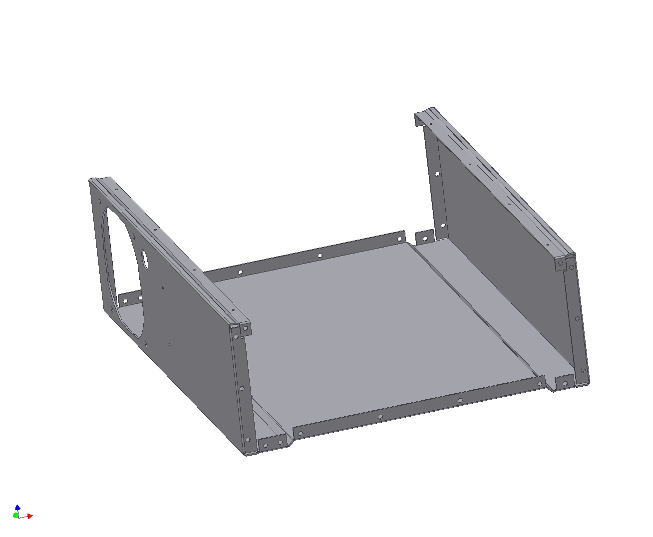

Guten Morgen liebes Forum.
Ich habe hier ein kleines Problem mit einer Blechabwicklung, wo ich nicht ganz verstehe wo es herkommt. Ich muss ein Gehäuse für einen Amp bauen, dessen Boden nicht ganz flach ist. Mittels Konturlasche überhaupt gar kein Problem. Sobald ich aber die Seiten des Amps anlege, bringt mir IV die Abwicklungswarnung: "Zwei Platten überschneiden sich". Sprich er macht die Abwicklung zwar, jammert aber bei jedem neuen Schritt/jeder neuen Lasche wieder rum. Ausserdem schneiden sich da gar keine Platten. Was ist also das Problem? Weiß da jemand Bescheid drüber?

Wie erstellst du denn die Seitenwände an den Seiten die die Kantungen aufweisen ?

Also ich habe jetzt schon mehrere Varianten durchprobiert. Erst die Seitenwand und dann mit Konturlasche den Boden dransetzen. Erst den Boden, dann eine Lasche dransetzen. Erst Boden, dann Fläche dransetzen. Kam aber jedes mal zum selben Ergebnis....

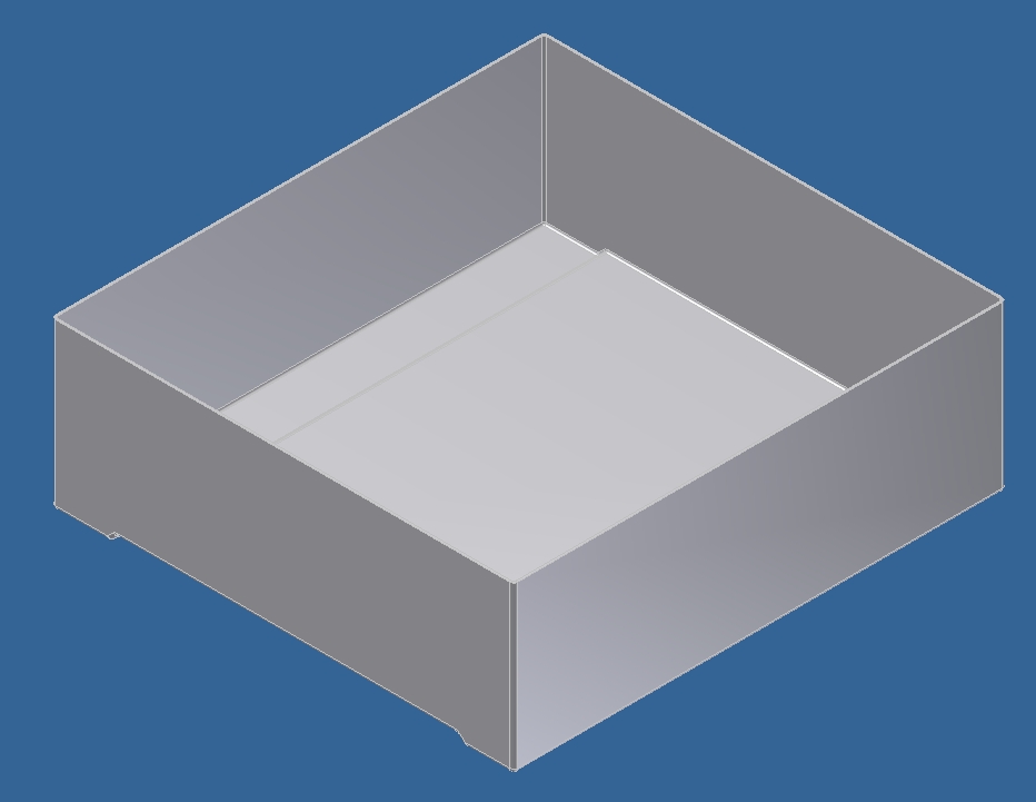

Wie soll denn das Teil aussehen wenns fertig ist ?
Ungefähr so ?

Jo, so ungefähr, Seiten offen, da die Teile größer sind, aber sonst stimmts schon ungefähr. Hattest du da jetzt Probleme bei der Abwicklung?

Öhm ... nein ... hab das Teil mittels Wandstärke erstellt ...
Genau an welchen Seiten ist das Gehäuse denn offen? ... kanns mir grad echt nicht vorstellen ...
Auch wenn ich nicht weis was du wo noch kanten willst ... ich könnte mir vorstellen dass die Meldung an deinem 0,01mm Radius bei der Blechdefinition liegen könnte.

Aber mittels Wandstärke erstellt heisst doch, dass es kein Blechteil ist, oder?
Auch wenn mich das mit dem Radius gerade stark wundert, aber daran hats wirklich gelegen! Seltsamerweise habe ich hier noch einige andere Verstärker, die ich mit demselben Radius erstellt habe, wo das IV nie gestört hat... Vielleicht mag er einfach die Konturlasche mit dem geringen Biegeradius nicht! Nun, werde dann wohl einen größeren nehmen müssen... However...
Vielen Dank auf jeden Fall, wäre ich jetzt so nicht noch mal drauf gekommen nach zu schauen, weils wie gesagt bei den anderen Amps funzt.
Nichtsdestotrotz, das Gehäuse soll ungefähr so aussehen: ...

Eigentlich bin ich noch recht ein noob aber ich nehmen mal an, dass aufgrund des geringen Biegeradius irgendwelche Freistellungen zu minimalen Überschneidungen geführt haben ... aber wie gesagt ... befinde mich erst seit kurzem auf dem Kriegsfuß mit dem Blechmodul
So wie ichs mit der Wandstärke erstellt hab ists kein Blechteil ... dachte dass du evtl. nen Tiefziehteil hast oder so

Hab jetzt von Blechteilen nicht die Mega-ahnung und kann deins auch nicht öffnen (weil ich Inventor 10 und der Sagt, das datenbankschema wär neuer als meine Software. Ich guck gerne mal, wenn Du es hinbekommst das ich das aufmachen kann). Ich bastel halt auch schon eine Weile mit Blechteile rum.
Deine Kanten sehen so aus, als wären die Radien extrem klein, frag mal beim Blechbieger deines Vertrauens was für Parameter er da am besten haben will, denn das was dein Bild da zeigt sollte mal grad überhaupt kein Problem in Blech sein.

habe mal an deinem Teil herumprobiert und bin dabei auf folgendes gestoßen: bis Biegeradius 0,015 mm funktioniert die Abwicklung, darunter nicht mehr. Würde deshalb sagen, dass IV für die Blechabwicklung einen Mindestbiegeradius von Blechdicke/100 haben will (kann man bei so einem Verhältnis zwischen Blechdicke und Biegeradius noch ordentliche Blechteile erhalten?).

wie das jetzt genau aussieht, ob man bei so geringem Radius noch ein Vernünftiges Verhältnis hinkriegt in Realität, das weiß ich nicht. Ziel was bloss immer mit einem möglichst geringen Radius zu arbeiten und da Inventor bei Eingabe des Wertes nicht gemeckert hat, habe ich mich entsprechend auch nie weiter drum gekümmert.
Habe mich dann jetzt auf einen Radius von 0,05 mm festgelegt, der funktioniert gut. Na ja, und wenn man mal bedenkt, wie wenig das in Wirklichkeit ist und ob das dann einen merklichen Unterschied macht...???

..0,05??? Das ist VIEL zu Klein! Wie ich schon sagte, Frag den Blechbieger der das herstellen soll was für radien er biegt, wenn Du die Blechdicke XY hast..

Unser Blechbieger hat uns mal den kFactor für die Abwicklung gegeben, mit dem er arbeitet, aber da kam ich schon zu völlig anderen Ergebnissen als er... Habe auf dem Gebiet aber auch echt nicht so die Ahnung. Der Blechbieger hat sich auf jeden Fall noch nie über die Daten beschwert, die er von uns bekommen hat. Werde mich aber diesbezüglich trotzdem noch mal an betreffender Stelle erkundigen...

..nur als Vergleich, ich hab ca. das zehnfache von deinem Wert bei einem 1mm Blech, 0,05 ist ja fast Scharfkantig...
