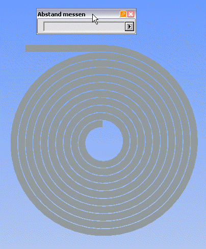

Hallo wbf,
suche nach einer möglichkeit die länge einer planspriale zu messen.
leider funzt hier das normale messen nicht.
bernie

Original erstellt von BernieCAD:
... leider funzt hier das normale messen nicht. ...
Bei mir funktioniert das aber einwandfrei, sowohl mit Abstand (Kantenlänge), als auch mit Kontur (Länge der Flächenumgrenzung):

hi michael,
  soweit wie im screenshot gezeigt komme ich auch, mit offener box, nur kein wert wird mir angezeigt, auch bei projezierten planspiralen ist nichts mit messen. bleibt nur wa mit kontur oder fläche. oder gehts bei euch?
akt version: aip 11 sp0
mfg bernie
... akt version: aip 11 sp0
Ob ich mit IV11sp0 jemals eine Spirale gemessen habe, weiß ich nicht. Ich habe das Filmchen mit AIP11sp1 gemacht. IV11sp0 ist für mich nicht mehr existent und ich denke, dass auch sehr bald sp1 verschwindet.

hab nochmals probiert, und es diesmal funzt es mit dem messen der spirallänge direkt am feature. nur die in eine skizze hineinprojezierte spirale  zu messen ist mir bis dato nicht möglich.
... nur die in eine skizze hineinprojezierte spirale  zu messen ist mir bis dato nicht möglich. ...
Ah, jetzt, ja ... das geht tatsächlich nicht. Projiziert man die Kontur, erhält man auch keine geschlossene Region. Bemerkenswert finde ich aber, dass die Kanten eines über die Spiralprojektion gesweepten Körpers wieder "messbar" sind.
Naja, ist ja auch alles analytisch nicht so einfach beschreibbar, hier grenzt die Mathematik wohl an die Magie.
