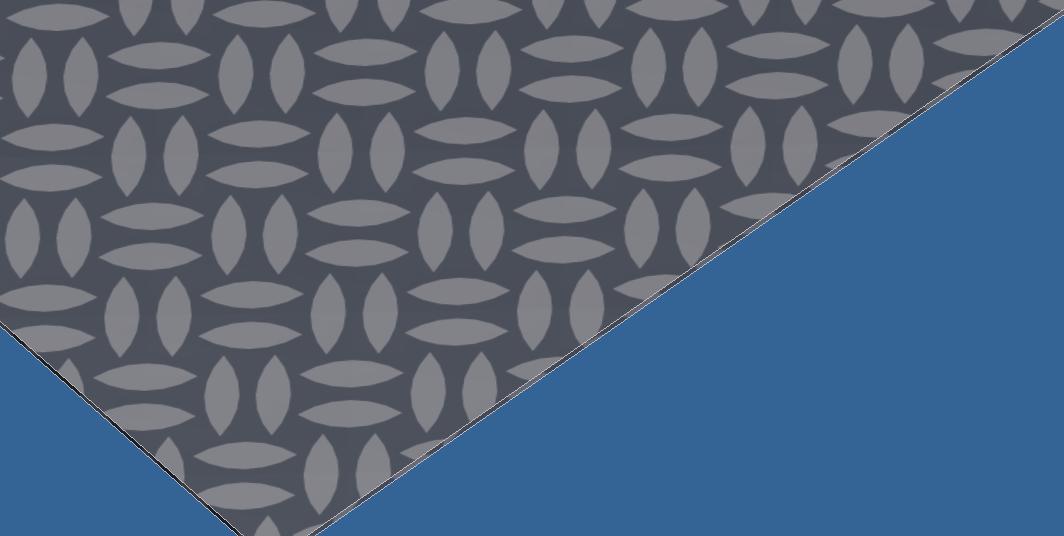

hat jemand eine Ahnung, wie ich mir einen Textur eines Tränenbleches Duett (im Inventor10 ist nur die einfache Ausführung drin) machen kann?
Also in SolidWorks kann man jpg Dateien als Textur einlesen. Geht das im Inventor auch?

Eigene Texturen kann man jederzeit machen, wichtig ist dabei aber die "Kachelbarkeit" sonst würd's grauslich ausschauen.
In der Online-Hilfe ist das sogar ein bisschen erklärt.
Eine Schraffur im Zeichenbereich kann man als Skizze mit Füllung machen, ganz wie früher von Hand.

Hallo Sven, wäre es möglich eine Skizze mit Maßen mal reinzustellen.
Für DIN 59220 habe ich auch eins erstellt.

Hallo Sven,
versuchs mal mit dem Bmp, skalierung muß man ausprobieren, Oberflächeneigenschaften um 45° drehen. Bei genaueren Angaben sieht es vielleicht besser aus, die Tränen sind 30 x 10 mm. Farbe ändern nach Wunsch.
Gruß Ulrich

DuettTraenen.bmp.txt
Das sollte eigentlich noch im Anhang sein. Datei umbennen, txt aus erweiterung entfernen.
