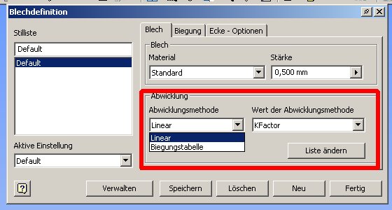

hi nochmal, wo hat INV 11 die tabelle wo die angaben für abwicklungen sind (neutrale Faser ab 8mm bei 2/3 etc) - gibt es sowas überhaupt ?

In den Blecheinstellungen (Blechdefinitionen) der IPT unter Abwicklungsmethode, entweder "linear" als K-Faktor ober als importierte Blechbiegetabelle.

das hatte ich zwar auch schon gefunden (bzw ein kollege) aber ich dachte es gäbe eben diese "importierte Tabelle" schon als ne Standard Version.
Nagut dann mach ich mich mal an unsere Tabelle

über den K-Faktor kannst Du die Lage der neutralen Faser definieren
- wobei ich diese Faustformel nicht kenne.
Alternativ kannst Du die Biegetabelle bearbeiten.
Das macht dann Sinn, wenn Ihr die Verkürzungswerte Eure Abkantpresse für die einzelnen Werkzeuge (Biegeradien), Biegewinkel, Blechdicken und Materialien habt.
Von diesen Werten hat das Verkürzungsmaß für die Abwicklung ab.
Bei der Biegetabelle die Geschichte mit "Punkt" und "Komma" als Dezimaltrennzeichen beachten!

naja wir fertigen die bleche ja nich selber, wir lassen fertigen. Werde mal ne Anfrage starten ob unsere Blechbude vielleicht ne Tabelle hat, denke mal das ist auch von Firma zu Firma unterschiedlich.
- Ab 8mm 2/3 ist tatsächlich ne Faustformel, bloss nicht übernehmen

... aber ich dachte es gäbe eben diese "importierte Tabelle" schon als ne Standard Version.
Eine Beispieltabelle gibt es im Samples-Verzeichnis (\\Programme\Autodesk\Inventor XX\Samples\Bend Tables), weitere Tabellen wurden hier auch schon von Forums-Mitgliedern gepostet. Die Suchfunktion des Forums sollte einiges zu Tage bringen.
